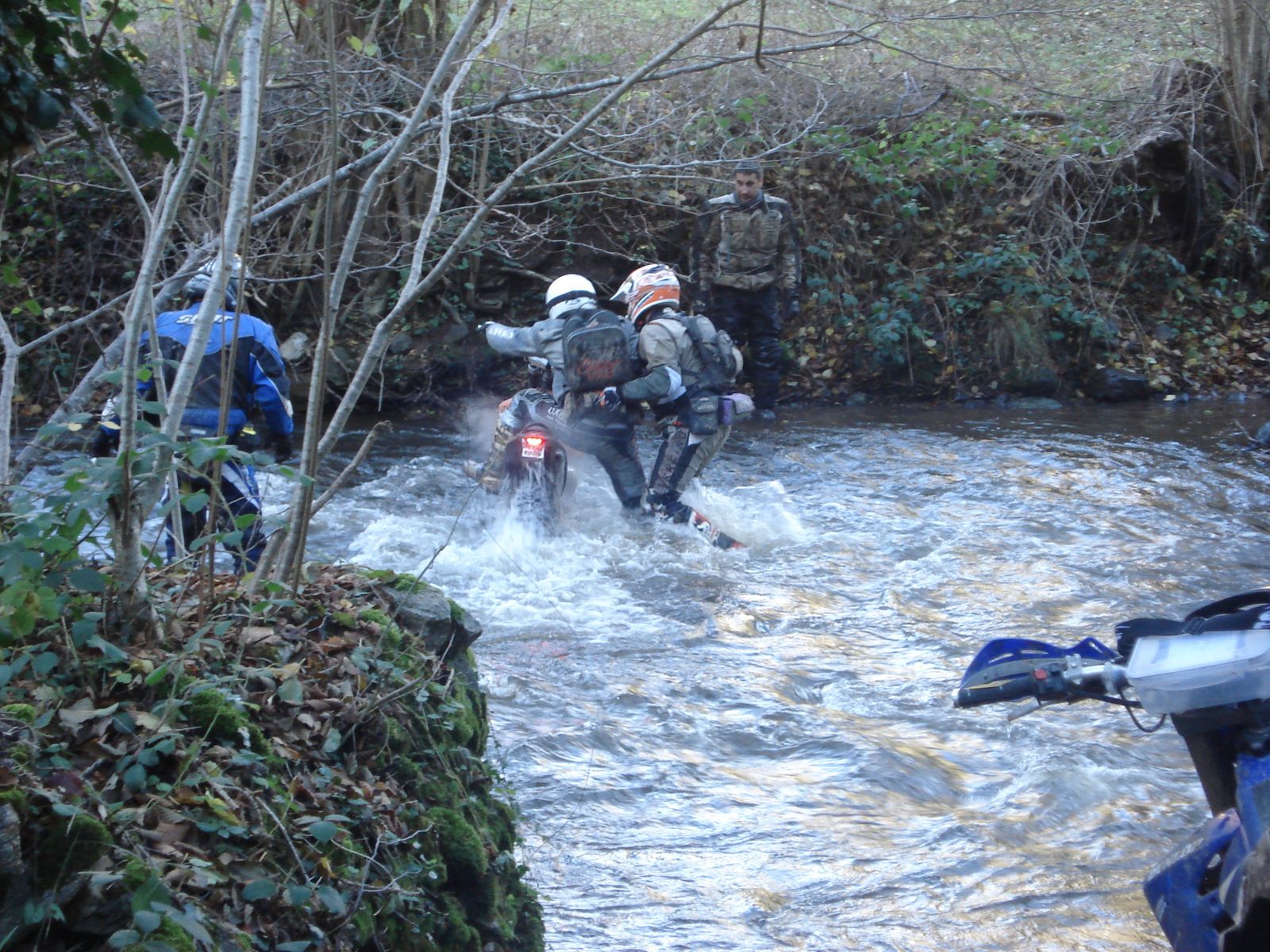

Regarde un peu cette photo de Lilian en sortie avec moi, en train de regler sa camera dans 5 cm d'eau :mrgreen: :mrgreen:
Aujourd'hui les Beta sont reglees pour rouler dans les conditions Ardennaises ;)

Ben.. je vois
mais alors: il est ou le problème avec la mienne?

aucune c'etait pour le FUN ;)
Aussi as tu avalé de l'eau avec ta beta ?

Clin d'oeil pour clin d'oeil: je suis sur la moto à la poignée bleue en premier plan:on est tous passés dans le torrent, ce n'est que le lendemain que j'ai pris le "grand bain" et dépanné en campagne à la tombée de la nuit.
Non la Beta n'a pas "avalé" de flotte (je veux dire niveau filtre à air), juste immergé le bas moteur et ... pop calé... plusieurs fois de suite la même chose...

JMDSomme a écrit :Ben.. je vois
Dans ce bourbier j'ai eu le même problème que toi. Si Bernie a pu prendre cette photo c'est que j'avais calé ;)
Bonne rigolade ce jour là.
