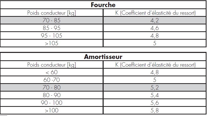

j'ai acheté ma 300rr 2014 d'occasion cette année et je suis sur que les ressorts ne sont pas adapté (l'amortisseur est resseré à fond pour avoir 11cm de précontrainte ar .J'aimerais donc changé mon ressort arrière mais je ne connais pas la convenance pour me 93 petits kilos .. :oops:
d'origine a première vue c'est un5,2k ar et 4,2k l'avant d'après le manuel . mais lequel dois je mettre 5,4-5,6-5,8k pour l'arrière
Et pour la fouche c'est entre 4,2-4,6-4,8-5K
Avez vous un lien afin de connaitre les correspondance ?
Un grand merci d'avance
blablacx
Messages : 156
Re: tarrage des ressorts
Message par blablacx »
dans le manuel tout simplement, page 45:

Grand merci pour cette réponse.
Désolé mais je dois avoir loupé la page, car j'y avais jeté un œil.
