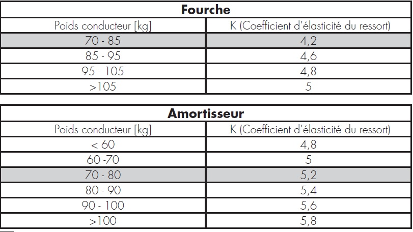

j'ai acheté ma 300rr 2014 d'occasion cette année et je suis sur que les ressorts ne sont pas adapté (l'amortisseur est resseré à fond pour avoir 11cm de précontrainte ar .J'aimerais donc changé mon ressort arrière mais je ne connais pas la convenance pour me 93 petits kilos ..
d'origine a première vue c'est un5,2k ar et 4,2k l'avant d'après le manuel . mais lequel dois je mettre 5,4-5,6-5,8k pour l'arrière
Et pour la fouche c'est entre 4,2-4,6-4,8-5K
Avez vous un lien afin de connaitre les correspondance ?
