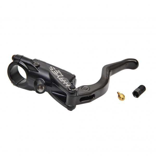

rom387 a écrit : 19 juil. 2017, 12:57 J'ai pas le kit frein arrière, la pedale me suffit, après si tu veux une info, le maitre cylindre est celui d'un frein de velo, le hayes stroker si je dit pas de connerie, tu trouveras ça pour moins de 50 balles

J'ai retiré la pédale de frein arriere au pied, et utilisé la poignée d'embrayage comme poignée de frein arriere
Je ne pense pas que ce soit le problème pour l'adaptateur, il en existe des raccord banjo pour ca.
c'est ca le modèle ?
Et je ne vois pas le maitre cylindre !!!

Pour le kit frein j'en ai trouvé un sur le bon coin pour 100 balles, maintenant que je m'y suis habitué je freine à 90% du temps avec le rekluse.
Dans le kit Rekluse, il y a une pièce qui viens s'insérer dans le maître cylindre, sans cette pièce to système ne fonctionneras pas.

Au fait Bernie, j'ai oublié de te dire, sur le site Rekluse France tu trouves toutes les pièces détachées pour tous leurs produits.
Tu trouveras donc l'adaptateur qui s'installe dans le maitre cylindre.
