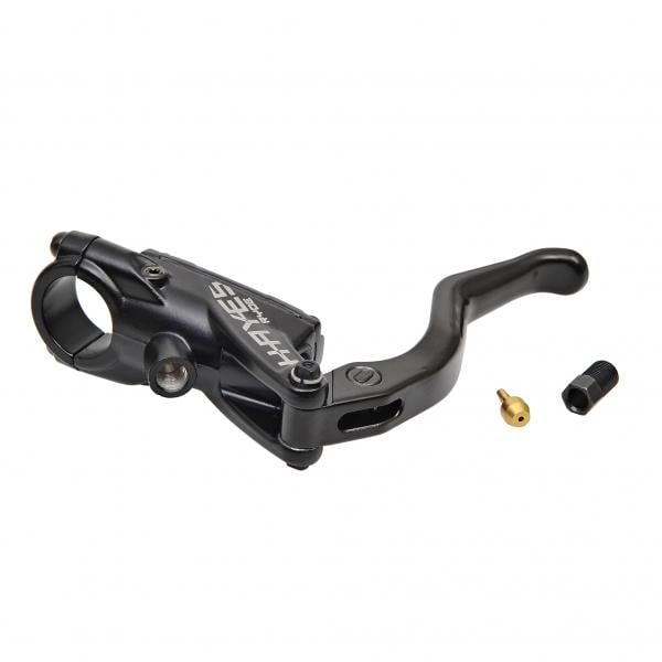

rom387 a écrit : 19 juil. 2017, 12:57 J'ai pas le kit frein arrière, la pedale me suffit, après si tu veux une info, le maitre cylindre est celui d'un frein de velo, le hayes stroker si je dit pas de connerie, tu trouveras ça pour moins de 50 balles

J'ai retiré la pédale de frein arriere au pied, et utilisé la poignée d'embrayage comme poignée de frein arriere
Je ne pense pas que ce soit le problème pour l'adaptateur, il en existe des raccord banjo pour ca.
c'est ca le modèle ?
Et je ne vois pas le maitre cylindre !!!
