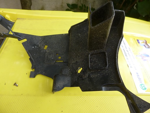

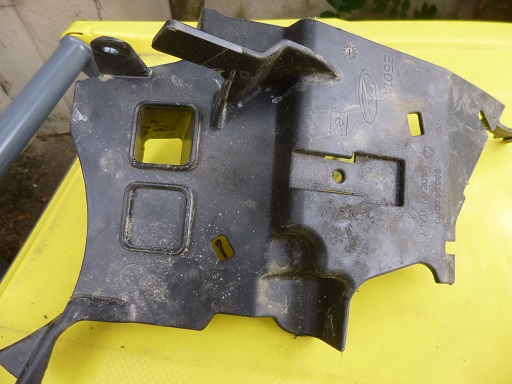

Bjr. Je viens de trouver les réglages qui font que je suis de plus en plus amoureux de ma xtrainer. Un petit morceau du boitier de filtre à air démonté (une plaque avec une petite entrée d'air carrée, un gicleur principal de 132, et la vis de réglage de la valve totalement dévissée. L'avantage du graissage séparé, c'est de pouvoir descendre bas en gicleur sans risquer de serrer, mais il y a sûrement un moment où il faut s'arrêter! Rien de plus que ça, mais c'est un bonheur.

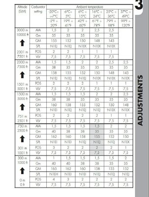

Voilà, suite à mon post sur la consommation Xtrainer, voici dans la rubrique "réglages" un petit guide constituant un bon point de départ pour la carburation :
En grisé, la configuration en full à la livraison.Re: réglage moteur xtrainer 2017
AVA = vis de richesse d'air, nombre de tours depuis position vissée à fond
Gm = gicleur de ralenti
GM = gicleur principal
SPL = type d'aiguille
POS = position de clips d'aiguille depuis le cran le plus haut
VLV = là je ne sais pas... peut-être le poids du flotteur...
VLV c'est le type de boisseau

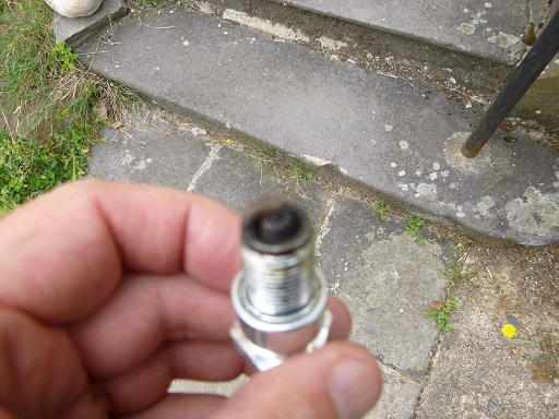

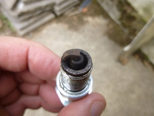

J'ai un peu tardé à vous répondre. Voici des photos de ma bougie, ainsi que la pièce plastique démontée pour libérer le filtre à air, mais ne me demandez pas où elle était! La moto a été débridée lorsque je l'ai achetée, et j'ignore les tailles d'aiguille, et je ne suis pas allé vérifier les nombres de tours des vis. A la couleur, elle me parait correcte, et la dimension des gicleurs a été définie par le magasin vendeur situé à Issoire (soit moins de 400 mètres d'altitude d'après wikipédia). Avec le plastique et le 135, la moto faisait ce que les amateurs de karting appelle "taper le 4 temps" quand j'étais en grand. Sans la plaque, c'était mieux mais pas parfait, et le 132 a fini de me donner un moteur top. Je me demande vraiment si il n'y a pas eu des modifications discrètes en 2017, car même si ça n'a jamais été dit, j'ai l'impression qu'au niveau moteur et suspensions, je ne trouve pas les défauts mentionnés pour les 2015-16

La plaque sa bouche l air pour l homologation
Il faut enlever quelques chose en plus sur la plaque ou qu'elles soit identique à la photo?
