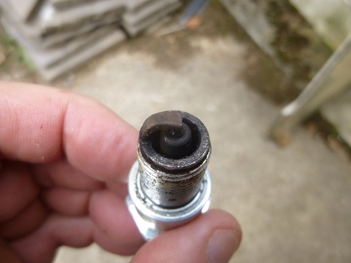

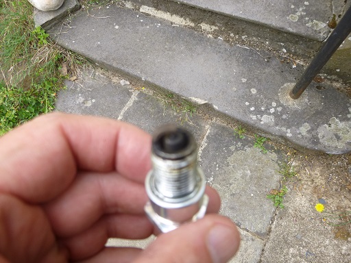

J'ai un peu tardé à vous répondre. Voici des photos de ma bougie, ainsi que la pièce plastique démontée pour libérer le filtre à air, mais ne me demandez pas où elle était! La moto a été débridée lorsque je l'ai achetée, et j'ignore les tailles d'aiguille, et je ne suis pas allé vérifier les nombres de tours des vis. A la couleur, elle me parait correcte, et la dimension des gicleurs a été définie par le magasin vendeur situé à Issoire (soit moins de 400 mètres d'altitude d'après wikipédia). Avec le plastique et le 135, la moto faisait ce que les amateurs de karting appelle "taper le 4 temps" quand j'étais en grand. Sans la plaque, c'était mieux mais pas parfait, et le 132 a fini de me donner un moteur top. Je me demande vraiment si il n'y a pas eu des modifications discrètes en 2017, car même si ça n'a jamais été dit, j'ai l'impression qu'au niveau moteur et suspensions, je ne trouve pas les défauts mentionnés pour les 2015-16
philippe03310
- Messages : 18
- Enregistré le : 06 févr. 2017, 13:03
Re: réglage moteur xtrainer 2017
Mea culpa..... quand tout le mode me dit que j'ai tord, je finis par aller vérifier, et je me suis gouré: c'est 152 au lieu du 155 que j'avais trouvé. Merci de m'avoir ramené dans le droit chemin
