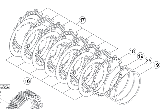

Si tout est ok dans l'aspect et les côtes, tu peux tenter de supprimer les rondelles 19 et 35 sur l'éclaté.
Apparemment, d'après plusieurs avis, elles génèrent plus de mal que de bien.

Re: embrayage qui "grouine"
ced974 a écrit :Lilian,
Je vais tester ton conseil pour voir
Sur le moteur Ktm le montage est différent.
