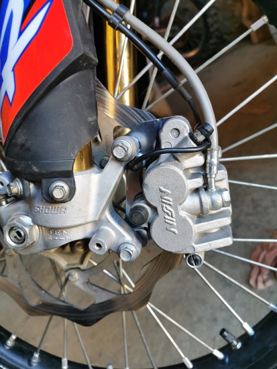

Ensuite le montage de la roue avant:

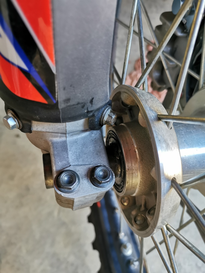

Après avoir consulté mon pote tourneur/fraiseur le plus simple a été de fabriquer des entretoises qui se glissent dans les entretoises d'origine.
L'épaulement de ces entretoises, pour compenser la différence de distance entre les pieds de fourche par rapport à l'origine, est de 2mm côté disque et 3mm de l'autre*.
La dernière opération consiste à monter la patte de déport Braking POW78 pour adapter l'étrier.
*Le fait que les entretoises soient plus large d'un côté que de l'autre est pour centrer le disque sur la patte de déport.
Il m'a fallu changer les vis de fixation du disque, trop épaisses, elles venaient taper dans la patte de déport.
Il me reste à démonte pour percer/tarauder et mettre en place le capteur du compteur sinon c'est nikel.
Ça a été concluant dès le 1er essai.
Après quelques clics pour ajuster l'avant à l'arrière je suis comblé...
Voilà, très simple en fait!

Pour la roue, plutôt que de partir sur de nouvelles entretoises et une patte de déport (qui coûte chère), j'ai acheté la roue Exel de la CRFX (50 euros). Le hic, jante grise et disque de 250 mm au lieu du 260 mm mais hormis le capteur de vitesse à bricoler, tu n'as rien à faire. Si je suis pas content du freinage, on verra.

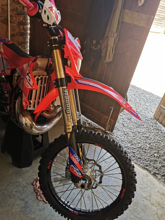

Profitant du confinement, j'ai également monté une fourche showa 47mm de 250 crfx de 2006 sur la Beta 250 Rr de 2016.
Fourche achetée chez atomicpièces, préparée gobby racing avec traitement or des tubes.
Petit soucis vu après montage dans les tés, les tubes ont du jeu, et ce n'était pas signaler lors de l'achat. J'ai écrit au site et j'espère qu'ils feront un geste sur les 400€ payés. J'ai donc commandé un kit reconditionnement pour changer les bagues de frictions, ainsi que les spys... Et de l'huile kyb 01m.
Pour en revenir au montage, j'ai monté du clinquant de 0.5mm dans les tés supérieures et de 0.3mm dans les tés inférieurs pour compenser le jeu. Fourche Remontée de 7mm dans les tés égalément.
Les protections de fourche de la Beta se montent parfaitement sur la fourche showa.
Pour la roue, j'ai commandé le kit boano.
Perçage et filetage M8 de la patte de déport pour pose du capteur de vitesse du compteur. Attention au montage et démontage du câble, ne surtout pas tordre les fils au vissage/dévissage. J'ai fait l'erreur et du commander un nouveau câble (40€).
La patte de déport braking pow 78 est aussi utilisable mais faudrait sûrement changer les vis du disque comme d'autres. On en trouve sur les modèles ci dessous :
http://www.braking.com/catalogue/dettag ... colo=POW78
Achat de l'axe de roue de CR-F, listes de modèles compatibles ci dessous :
https://www.bike-parts.fr/honda-moto/af ... 4301MEN000

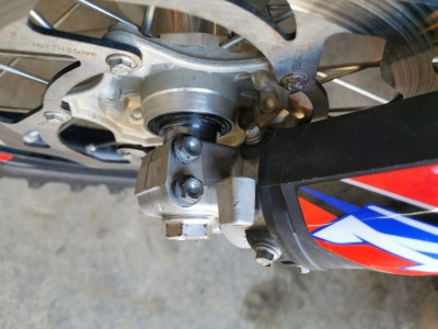

Utilisation des entretoises du kit boano, si certains ont le matos pour l'usinage, elles font 20mm de diamètre intérieur, 30mm de diamètre extérieur et 35mm au niveau des spys. Celle côté disque fait 33mm de long (12mm diam 30/13mm diam 35/8mm diam 30). La seconde fait 23mm de long (12mm diam 30/9mm diam 35/2mm diam 30). Mais la seconde est un peu trop longue à mon goût car l'axe de roue ne s'enfonce pas à fond du coup.
Montage essayé rapidement 10min mais je voulais pas risquer d'endommager les tubes vu le jeu.

Ouo ton entretoise côté disque est tros longue tu peut enlever j'usqu'a quasi au ras du joint spy.
Pour le jeux tu veut dire qu'en prenant le pied de fourche tu as un jeux visible au niveau du cache poussière ?
Si c'est sa c'est tous à fait normal beaucoup de fourches double cartouches ont un jeux fonctionnel important même avec des bagues neuuves.
