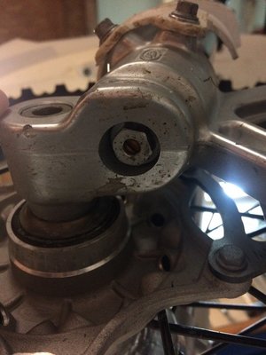

Pour ceux qui souhaiteraient monter le kit eux-même pas de souci, le tout arrive en carton avec notice détaillée étape par étape, distinction fourreau droit et gauche. Le kit est complet avec huile viscosité 15W comme d'origine, autocollant Beta BPS en prime pour la notification. Les joints ne sont pas fournis, donc pour ceux qui souhaiteraient en profiter pour changer les spis et caches poussières c'est à prévoir en plus.
Il vous faudra une clé de 46 pour les deux bouchons supérieurs, une BTR de 10 pour la vis inférieure et une clé spéciale à ergots pour le démontage et remontage. Pour le reste, que des outils standards.
Une fois le kit posé, vous bénéficierez d'une vis de réglage de compression de 40 clics en partie inférieure du bras gauche. C'est en fait la nouvelle vis de maintient du tube dans le fourreau qui a double fonction (voir photo).
Une fois le kit monté il vous restera le ressort K8, la cartouche de détente et la tige guide constituant le montage d'origine.
Côté réglage et faute d'indication, j'opte pour -8 clics en détente et -15 clics en compression depuis la position complètement serré. Pour info je pèse 76 kg. Inch'allah!
