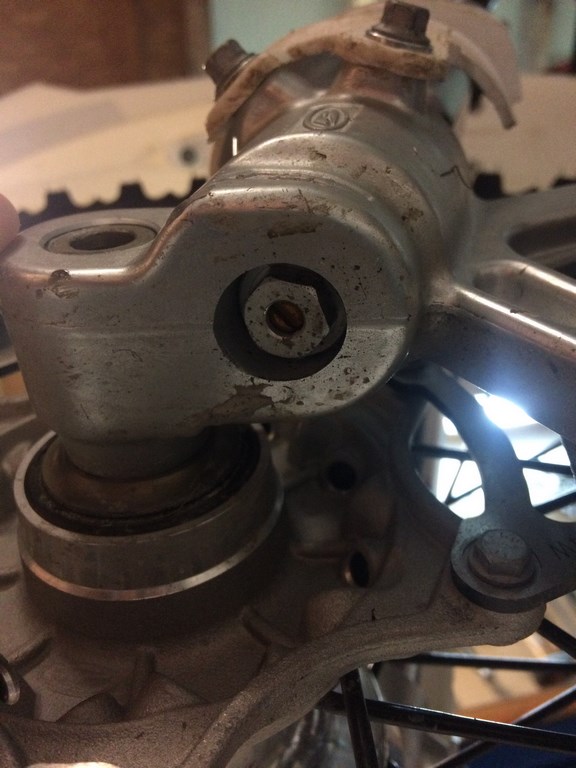

Une fois le kit posé, vous bénéficierez d'une vis de réglage de compression de 40 clics en partie inférieure du bras gauche. C'est en fait la nouvelle vis de maintient du tube dans le fourreau qui a double fonction (voir photo).
