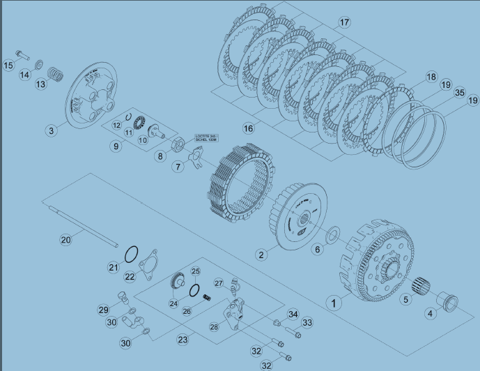

Re: Disques lisse embrayage 390rr
Bonjour à tous,
je reviens vers vous suite à la résolution de mon problème d'embrayage. J'ai commencé par remplacer les disques lisses (qui sont bien en acier) mais cela n'a rien changé, j'ai par la suite remplacé les ressorts par des prox et supprimé les rondelles (n°19 sur le schéma) et le ressort à godet (n°35), depuis mon levier d'embrayage est un peu plus dur mais l'embrayage fonctionne très très bien.
