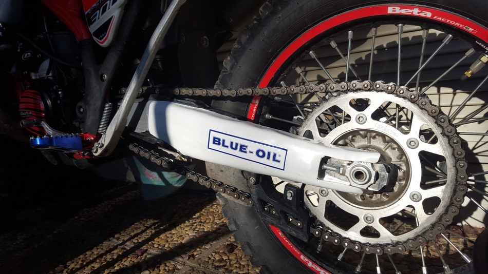

du tube pvc der 2mm d’épaisseur un coup de décapeur thermique pour le former avent poser du scotche us et des point de silicone pour fixer le pvc et comme sa la jolie brèl est protéger et toute belle quand tu la revend

merci oui pas cher et facile a fabriquer
