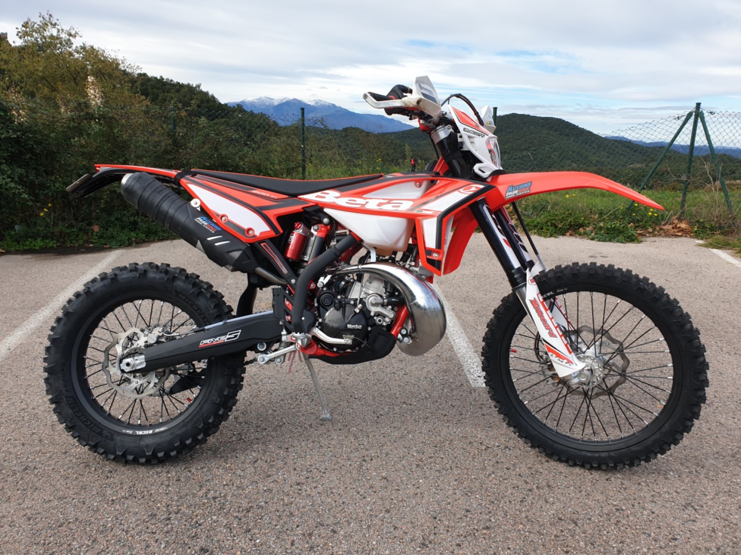

Re: Essai BETA 200RR 2021
une petite photo de la bête avec au fond son terrain de jeu dont le Canigou.
