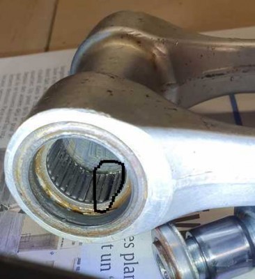

en démontant mes biellettes pour graissage:
Et en nettoyant les supports de biellettes, les 2 roulements à aiguilles de chaque coté, présentent un espace comme s il manquait une aiguille ....
Alors que je n'ai rien fait tomber.
Est ce le jeu normal ou en manque t il une vraiment une ?

j'ai pas l'impression qu'il y ait la place pour un aiguille de plus! A mon avis, c'est normal. c plus ou moins serré...

prends une aiguille dans le roulement de l'autre côté et tu verras si elle rentre facilement sans forcé .Si c'est le cas le roulement dois avoir un léger jeu également .Si tu ne sais pas rentré un aiguille c'est qu'il n'en manquait pas

Tout con, mais c'est ce qu il faut fairebenfamilly a écrit : 11 nov. 2019, 16:38 Bonjour,
Parfais je suis une vraie blonde
Re: support biellettes
Alors, il en manque une ?
non je pense que c est ça il y a toujours un peu de battement entre les aiguilles
non je ne pense pas c'est le jeu normal
