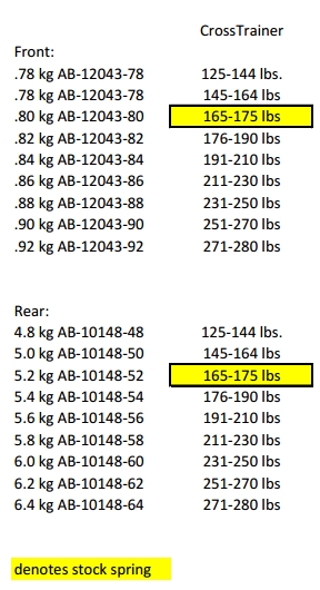

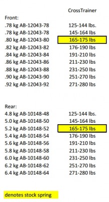

1- Pour mes 100 kilos passé je fais quoi au niveau fourche et amorto?

Pour ton quintal, il faudrait à minima remplacer les ressorts de suspension. D'origine c'est fait pour les poids plume.
Voici une charte des ressorts pour la Xtrainer ( 1 lbs = env. 0.45kg) : Tant que tu y es remplace l'huile par de la 10W ou 15W.
Mais en y mettant directement un peu + de budget tu pourrais passer à l'étape suivante: remplacer les suspattes, en commençant par la fourche. On en a parlé sur le forum.
