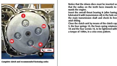

Bonsoir , l ' astuce pas cher c'est d 'intercaler des rondelles de 6 au diamètre intérieur des ressorts sous les rondelles de compressions .
Ainsi ça décomprime les ressorts .
Sur ma xt j'ai mis épaisseur de 1,4 mm on peu aller 2, 4 mm , faire un essai pour voir si ça patine pas pour moi ça le fait !
