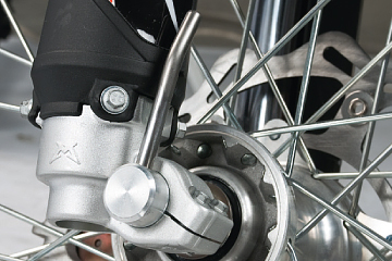

Bonjour qui a monté cet axe , commandé sur le site AZ motors?
Démontage spéciale pour extraction rapide roue avant 0 0
1 020410200053 [2013]DEMONTAGE RAPIDE D'AXE AV 1 11.00 13.20
C'est bizarre le montage sur cette moto , c'est juste une cache axe !En le commandant je croyais que c'était l'axe complet avec une barrette pour le tirer! Vos avis !

j'ai monté ce tire axe rapide (anodisé rouge), et effectivement tu ne remplaces que le bout de l'axe et non l'axe entier.

apparemment il se rentre en force dans l'axe de roue... Je l'avais d'origine sur ma racing mains je l'ai perdu à l'Alestrême. J'ai voulu le remplacer par le modèle des 2016 qui est plus joli à mon gout et qui se vis mais il n'est pas encore détaillé sur le site de Beta.

marc 33 a écrit :j'ai monté ce tire axe rapide (anodisé rouge), et effectivement tu ne remplaces que le bout de l'axe et non l'axe entier.
Du coup c'est juste un cache , ça ne tire pas l'axe , ou faut le coller , ou le souder , le but c'est normalement de tirer et que l'axe vienne complet????

bien sûr l'axe vient quand on tire dessus puisque la pièce est rentrée en force dans l'axe
c'est un tire-axe rapide.
Même si je n'ai jamais compris vraiment où est la rapidité comparé à un axe classique
