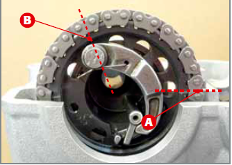

Voici la photo du décompresseur de la revue technique de 2010

decompresseur 2010.png (127.64 Kio) Vu 11032 fois

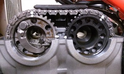

Voici la photo du décompresseur monté sur le moteur de la 400 de 2013
aac p5.jpg (33.82 Kio) Vu 11032 fois
On peut remarquer une différence dans le sens de montage.
Vérifie à l'occasion d'un réglage soupape lequel est monté sur la tienne.

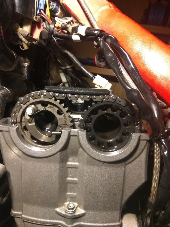

J'ai changé la bougie dimanche dernier, pas encore eu le temps de rouler à chaud pour vous dire si c'est mieux, appriori sur ma 2011 la modif d'arbre à came a déjà été faite, voici une photo du jeux au soupape il y a 1 mois environ, grâce au tuto qui est super au passage
