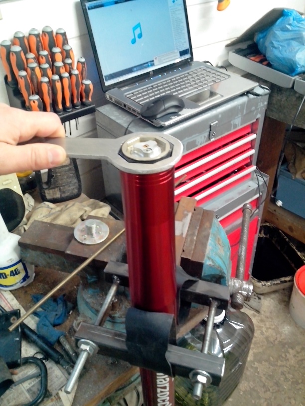

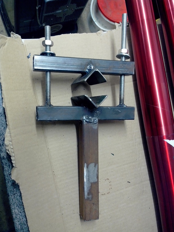

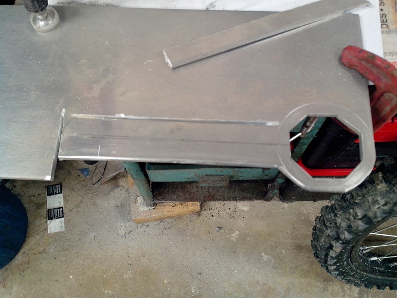

J'ai mis de Kayaba dans la cartouche et de la motorex 5W dans les forreaux.
J'ai mis les niveaux préconisés. Normalement pour la cartouche tu n'as pas le choix car au remontage le trop plein s'écoule.
J'ai fabriqué des outils pour le démontage/remontage.
Le manuel de la marzo est bien fait pour l'entretien.

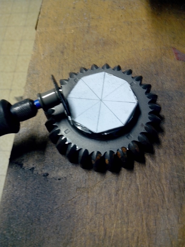

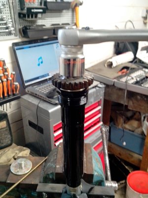

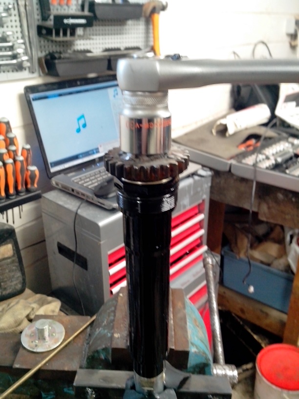

moi j'ai galéré, pour le dévissage de la cartouche,
j’ai réussi a trouver une douille pour le pignon ou le pédalier ? de mon vtt qui allé a peu prés
sinon impossible de trouver les outils malgré les réf sur le manuel
manuel a télécharger d ailleurs pour le mode opératoire
