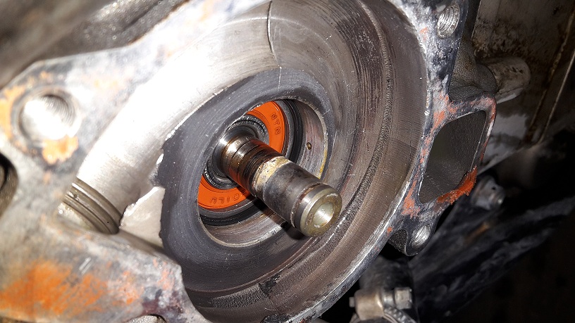

J'ai des fuites sur ma moto. j'espere qu'on va pouvoir me depanner.
Il s'agit d'une fuite qui se produit quand je suis en ville (basse vitesse voir arret au feu rouge).

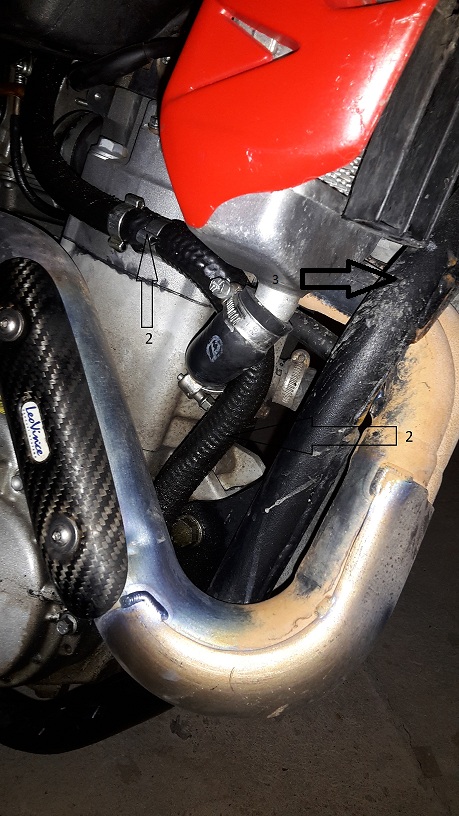

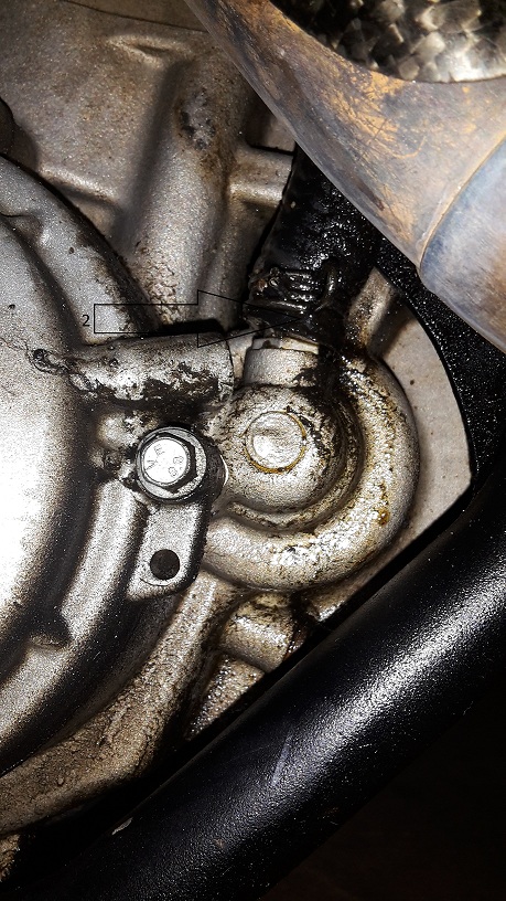

J'ai l'impression que ma moto chauffe jusqu'a ce qu'il y ai une fuite qui coule sur le coude du pot d'echappement et me donne une fumée blanche(qq residu sur le numero 3 sur les photo).

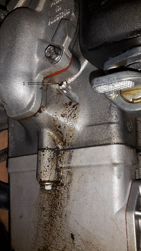

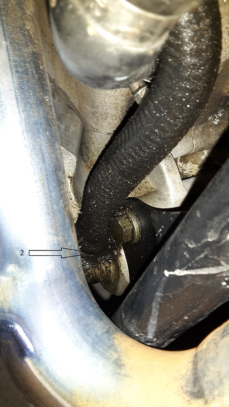

J'ai pris qq photos car j'ai aussi de l'huile je pense qui coule du moteur(numero 1 sur les photos). le numero 2 des photos doit etre le reniflard qui fuit aussi pas mal.

Re: Beta 525 RR de 2008
Sur la première photo tu as une fuite au niveau de la pompe à eau.
Certainement les joints.
Il existe déjà un sujet sur la fuite de pompe à eau sur ce moteur. Effectue une recherche sur le forum.
Va voir là : viewtopic.php?f=7&t=2359&hilit=pompe+%C3%A0+eau
Pour les autres photos, si mes souvenirs sont bons, il s'agit d'une durite de dégazage du bas moteur vers la boite à air. Démonte, vérifie si elle n'est pas colmatée et remonte avec de bons colliers.

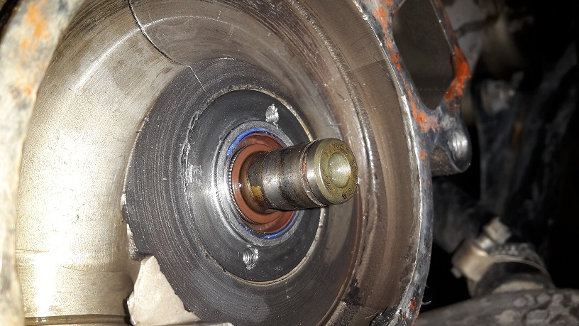

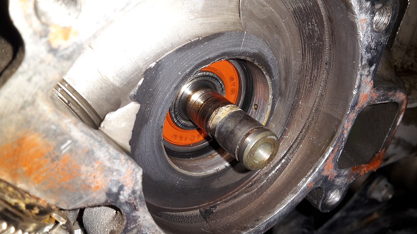

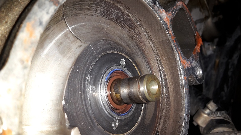

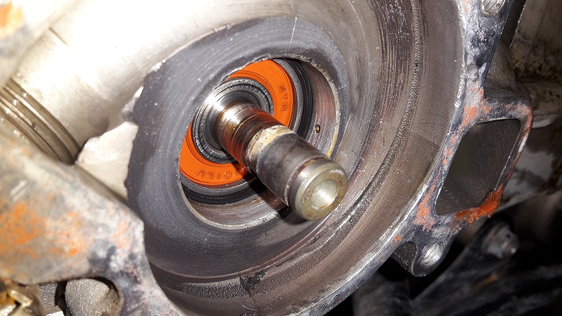

Voila le demontage de ma pompe est fait. j'espere que mon arbre a came est pas trop usé.
Je vous ai mis qq photos sans oublié que je n'ai pas encore nettoyé l'axe.
Je vais attendre votre avis avant de remonter ma pompe en changeant les joint spi et les 2 o'ring et le joint du cache de la pompe.

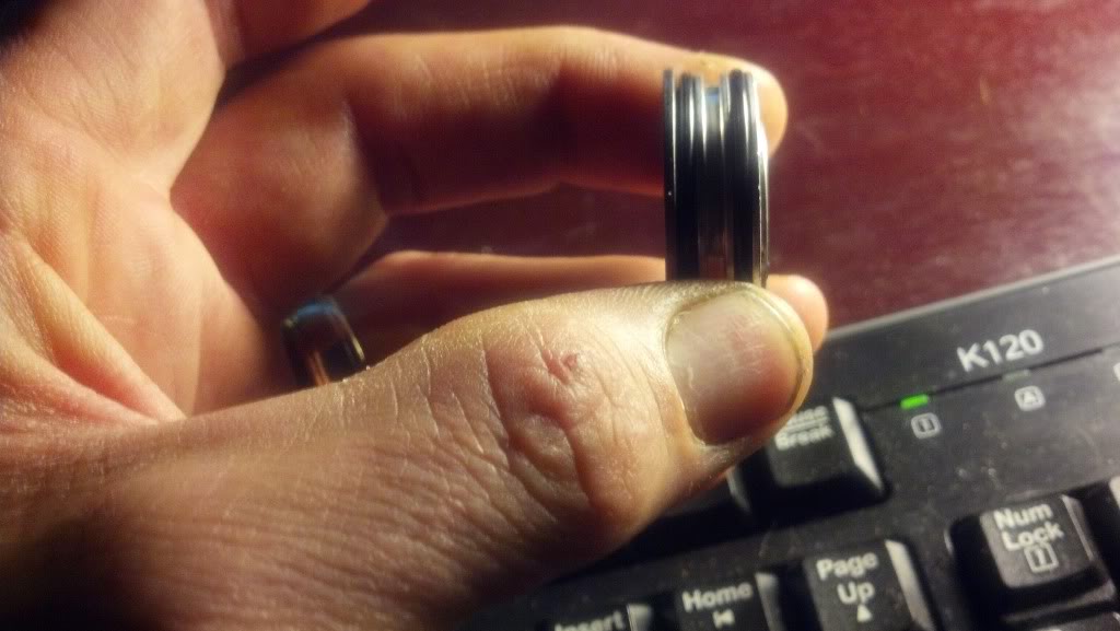

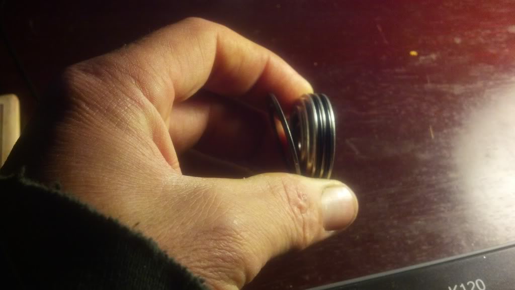

J'ai aussi remarqué en regardant https://www.youtube.com/watch?v=ynsdUY5QYvw que mon o'ring coté moteur etait mal monte :
Et je crois que les o'ring doivent etre monter comme cela :
Tu as raison le bon montage est sur la deuxième photo.
Au remontage positionne le trou de la gorge du milieu vers le haut.

Alors après nettoyage, j'ai pu remarquer que le boulet qui avait la moto avant moi était un très mauvais bricoleur...il a réussi à mettre les 3 joints...
Les 2 joints spi était monter au marteau et pas droit.
Après avoir fait un test à chaud(en roulant) plus du tout de fuite. il me reste plus qu'a faire une belle vidange pour faire un test à l’arrêt pour voir si le reniflard fuit encore.
