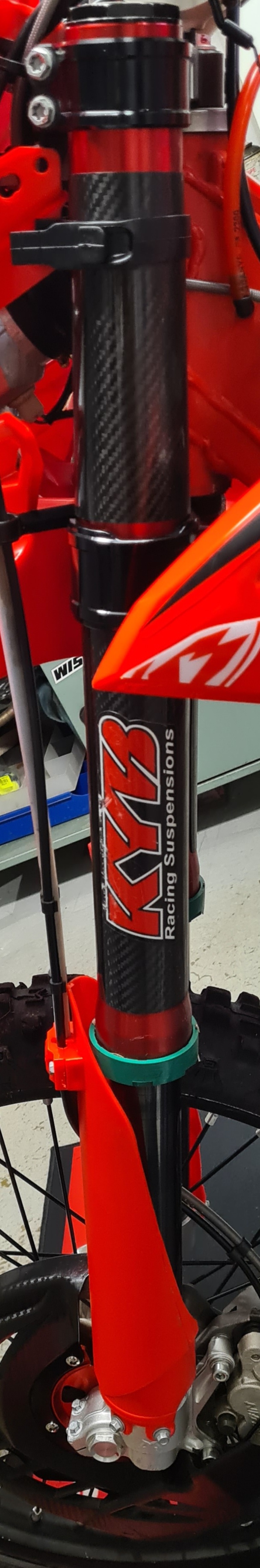

salut,
effectivement, la patte de déport c'est bon, par contre j'ai du ajouter 4,5mm de rondelles pour que l’étrier soit bien centré.
pour les ressort j'ai mis les ressort de la sachs d'origine soit des 4.0 il sont 1 cm plus court alors j'ai descendu la précharge au plus bas soit 1cm afin de partir sur une précharge de 0 (je sais pas si je m'explique bien.
pour l'huile j'ai mis de la kayaba 01M
j'ai réglé comme d'origine compression et détente.
et puis la miracle ! j'ai une moto sensationnel, dans le roulant on ne sent plus rien sa encaisse tout, elle est souple au début et dur sur la fin, rien a dire, c'est la 1er fois que je nais rien a modifier après une intervention comme celle-ci.

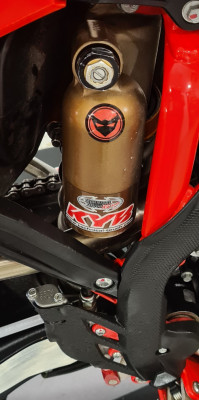

pour info j'ai remplacé aussi l'amortisseur par un kayaba semi usine de 450 kxf (idem lbc 300e) j'ai du modifier la hauteur en ajoutant des cales de rabaissement soit 11mm et usiner un peut le pied amortisseur pour que sa rentre, idem huile kayaba k2c et ressort de la sachs 48n que j'ai du modifier un poil pour que sa rentre.
enfin une moto super agréable a piloter,
