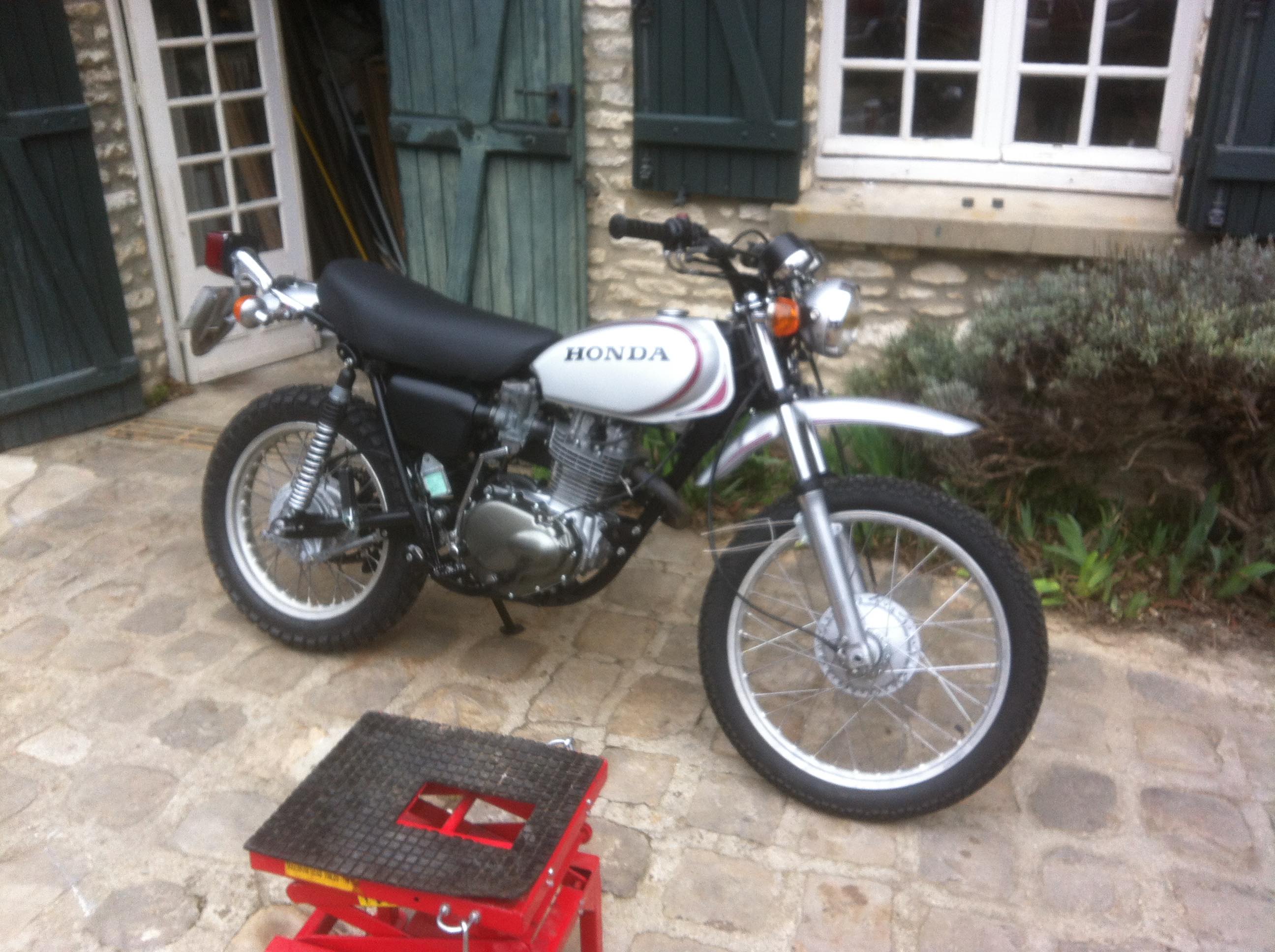

Oui le kick je vais l'installer , le ventilo je me tâte , a voir comment elle se comporte cet été (si y en a un...
En épluchant les factures j'ai vu que les roulements de vilo ont été remplacés en même temps que le piston , mais pas de modif avec le roulement à rouleaux coté allumage , ils ont remis des classiques, dommage .
Cette machine n'avait pas tourné depuis juin dernier, et donc pointeau fuyard , j'ai donc démonter le carbu , nettoyé le tout, clapets aussi, le gicleur de ralenti était bouché , la vis de réglage de ralenti complètement coincée semblait avoir été freinée (pâte blanche) bizarre...J'ai nettoyé et graissé les biellettes d'amorti ,c'est en bon état . Réparé aussi le feu arrière les fils étaient dessoudés. (J'ai pas fais trop gaffe, je découvre la machine, y a des switchs pour le feu stop sur les commandes de freins ? Je suppose que oui ? )
J'ai, il me semble, un bruit coté carter d'embrayage, enfin différence notoire lorsque je débraye c'est nettement plus silencieux, j'ai cru voir des post à ce sujet , je vais chercher.
Voilà c'est tout pour le moment, demain première sortie, pour voir comment ça marche
