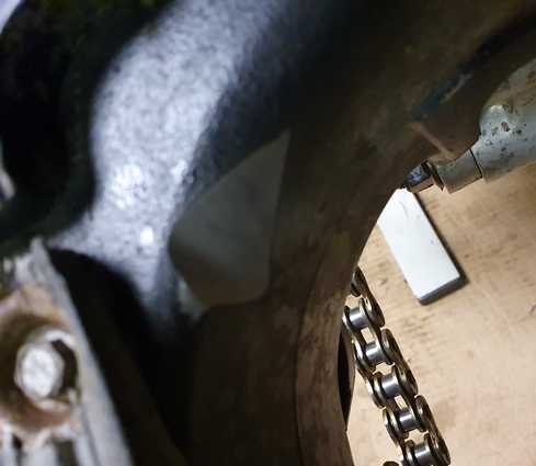

bonjour a tous,
en démontant ma roue arriere pour graissage des biellettes et du bras oscillant.
Je me suis aperçu de ceci :
Et oui la bavette, si mal positionnée arrive a user l'intérieur du bras oscillant, et dans mon cas ce n'est pas que de la peinture enlevée, mais carrément de la matière.
Incroyablement vrai !!! :shock:

oui a force de debattre le plastique use l alu j avais deja vu ça sur une machine ...c est pas dramatique a la limite essaye de raboter un peu la bavette ou protège le bras avec une fine couche nylon vissée dans l alu ..

j'avais eu le même souci sur ma TM ...
c'est pas grave ... juste inesthétique ...
