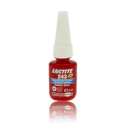

Je ne sais pas si c'est pareil sur les 2 t mais je te conseille de vérifier le serrage de la béquille. Sur la mienne elle desserre avec les vibrations et je dois la resserer de temps en temps.
Re: Questions diverses
Moi aussi sur ma 2018, la béquille se désserre régulièrement.
utilisez du frein filet loctite (moyen, bleu) indispensable pour les vis en liaison avec le cadre et le moteur.
