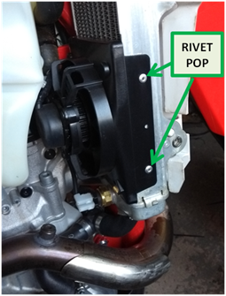

Juste pour faire le point sur le montage de mon ventilo....
Les premières parois du cotés sont des montants que l'on peut percer
Attention de ne surtout pas atteindre la deuxième paroi car là c'est la fuite assuré !!!! :twisted:
J'ai donc pu monté le ventilo à l'aide de 4 rivets pop :D
pour le branchement avec la tripe d'origine qui se branche sous la selle
j'ai dut souder à l'étain coté ventilo car la prise avec le ventilo "comex" ne correspond pas
