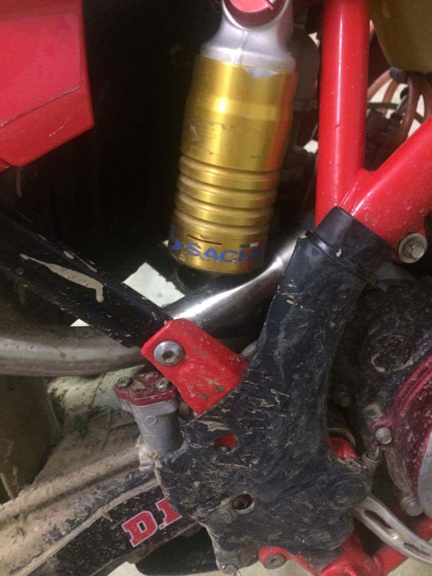

Après avoir monté une fourche marzzocchi 48 sur mon X trainer, je me pose la question pourrait on adapter l'amortisseur des 250/300 RR sur l X Trainer. Je ne parle pas de la longueur ni des seeting mais le coté mécanique au niveau du cadre et des biellettes ?

Slt, une australienne à fait la modification avec un sachs de 250 rr 2014
Elle a mis une butée de 28mm pour mettre à la même longueur que celui de la Xtrainer
Le ressort touche un peu le manchon de le boîte à air mais ça passe
Par contre la bonbonne de l'amorto touche le tube du silencieux, elle a mis un coup sûr le tube pour le passage

Comme tu le sais sûrement, il faut mettre une cale pour réduire la longueur ! Pour ce qui est de la bonbonne qui touche le pot, tu devrais pouvoir régler le problème en montant un amortisseur Fox puisque sur celui si elle est bien plus courte que sur celui d'origine (si jamais tu veux que je te donne des mesures, n'hésite pas, j'ai les deux à la maison

C'est sur quand montant le fox ou le ohlins y aura pas de soucis avec la bombonne car les 2 sont prévus pour la Xtrainer

Je parlais du Fox de la RR

Salut, tu parles donc du Fox rc3 !
j'y avais pensé mais je crois que le souci était le diamètre du ressort trop grand qui frottait au manchon de boite a air
