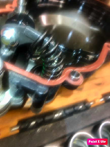

Salut , en ce qui concerne la moto de mon pote j'ai trouvé , et ça craignait un peu comme vous aller le voir.Il voulais que je lui monte plein d'accessoires dont un kick , donc j'ai ouvert le carter d'embrayage. Moto neuve 2023 25 hrs . Il manquait le guide ressort du mécanisme centrifuge... :shock: :shock: :shock: :shock:
Aucun dégat dans le carter d'embrayage , le guide soit était manquant ce qui ne m'étonnerait pas vu qu'il se plein du comportement en bas régime depuis le début. Soit il a évité tout les pignons et est rentré dans la boite ce qui me semble impossible vu l'emplacement des perces de communication...

Merci , c est étonnant. Ça fonctionne mieux maintenant avec la bonne pièce ?
A plus. Stephane
pierrem
Messages : 26
Enregistré le : 16 févr. 2022, 07:40
Re: valve echappemnt
Message par pierrem »
Un peu que ça marche... :)
