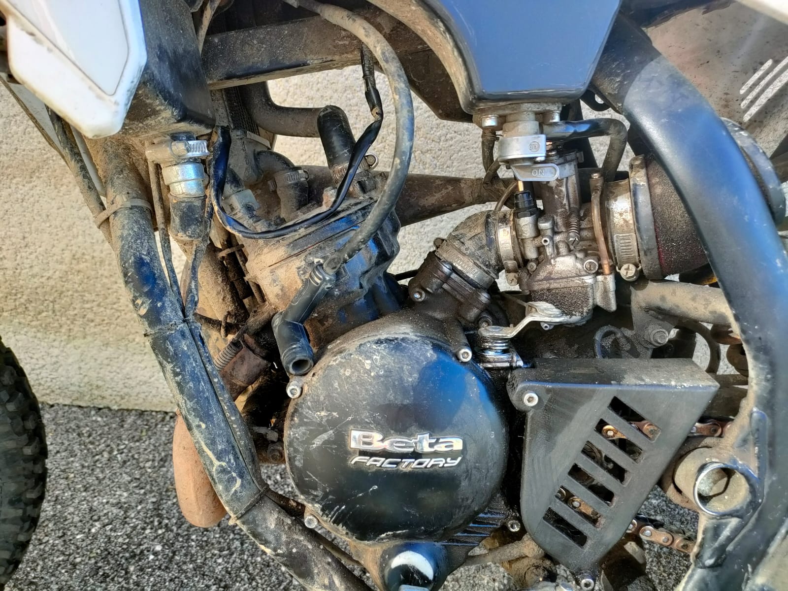

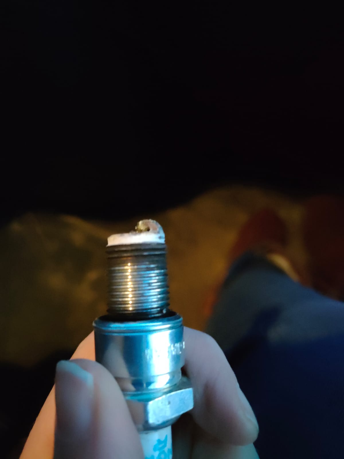

Bonjour
Ma bougie ne fait que perler sur ma beta 50 RR
Je l'ai deja changée plusieurs fois, c'est une NGK BR9ES.
Le réparateur n'a pas trouvé d'où vient le probleme.
Avez vous une idée d'ou cela peut venir?
Je vous remercie de votre aide

Salut, si tu pouvais nous montrer la bougie sous d'autres angles, avec notamment l’intérieur .
Mais la je doit dire que ça me parais quand même sacrement blanc, et donc bien trop pauvre.
En attente de meilleures photo
Re: bougie qui crame sur 50 RR
houlà elle fait peur ta bougie !!! Tu mets du plâtre ou du lait dans le réservoir ?? Un culot blanc comme ça c'est danger pour piston !!betabaptiste a écrit : ↑17 mai 2022, 22:17 Bonjour
Ma bougie ne fait que perler sur ma beta 50 RRWhatsApp Image 2022-05-17 at 22.01.12.jpeg
Le réparateur n'a pas trouvé d'où vient le probleme.WhatsApp Image 2022-05-17 at 22.01.12.jpeg
C'est beaucoup trop pauvre. On claque une bougie quand c'est trop riche, c'est pas ton cas, plutot ton électrode bougie qui fond ! (déjà vu sur les 50!!)
