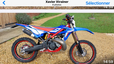

Salut tout le monde,
j'ai monté un kit fourche boano sur mon xtrainer, j'en ai profité pour faire une petite vidéo vite fait... ;)
reste plus qu'à aller rouler pour voir ce que ça dit !

Franchement le kit fourche c'est parce que j'avais l'occasion, mais dans le principe, je la laisserai comme ça maintenant. Elle me convient et ça m'ennuie d’acheter un pot alors que la moto me va très bien, surtout que l'origine n'est pas très exposé.
En fait niveau puissance, il y en a à peine moins que mon ex 250 husquy, et donc ça me suffit ; et les fois où j'en manque, c'est moi qui n'ai pas assez mis de gaz... :P
Ou alors faudrait avoir l'occasion d'essayer avant d'acheter. Ce qui veut dire que je vais garder le pot d’origine! lol
