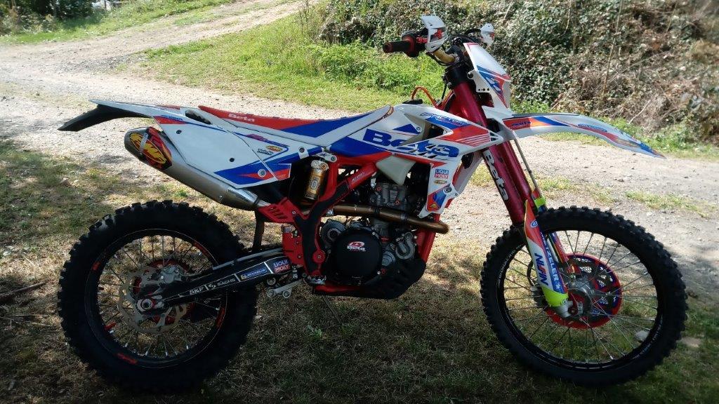

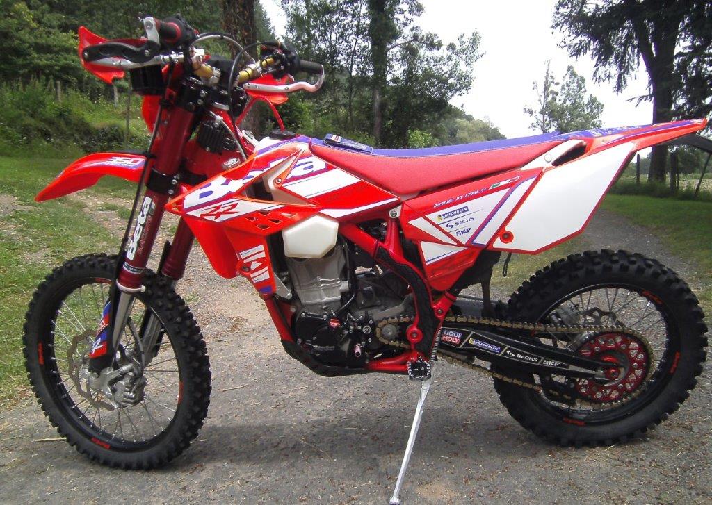

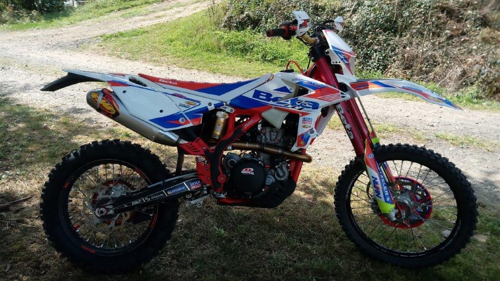

Comme Lauden, pendant cet arrêt forcé, faute d'heures de roulage, on en profite pour faire des heures de mécanique ( vidange moteur et boite, changement joints spi et bagues et huile fourche, remplacement tous les roulements de biellettes et graissage de ceux du bras, changement filtre dans reservoir d'essence, roulements colonne de direction, pneu avant et mousse, graissage des connecteurs avec changement de la bobine d'allumage (2 pattes oxydées cassées sur le primaire causant des démarrage laborieux à froid et humide surtout après un transport ) et un bon relookage s'imposait pour ne pas céder à la tentation d'acheter une 2020 .
AVANT
APRES
