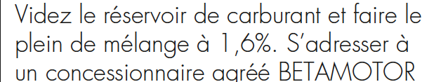

Suivant le livre d'entretien:
R
Donc 1.6 % ca suffit.
