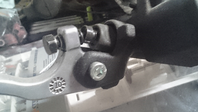

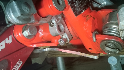

Salut peux tu m envoyer une photo sur mon mail dlamothe06@gmail.comdavid87 a écrit :Pour ma part j'ai soudé sur le dessous de la pédale un morceau d'une vielle poignée de frein avec vis de butée
Comme ça je règle ma hauteur de pédale comme je veux et après avec le réglage d'origine la course
Si quelqu'un veut une photo de l'astuce demande en mp
Je suis nul pour envoyer les photos sur un fofo
Merci d avance

David 498 je t'ai envoyé les photos si tu sais les mettres sur forum n'hésite pas
Moi j'y arrive pas
Moi j'y arrive pas

Donc récupérer un vieux levier de frein ou d'embrayage
Couper,ajuster a grand renfort de scie et de lime
Faire souder l'ensemble
Régler la hauteur de pédale de frein
Régler la force de freinage
faire l’intérieur a votre pote
