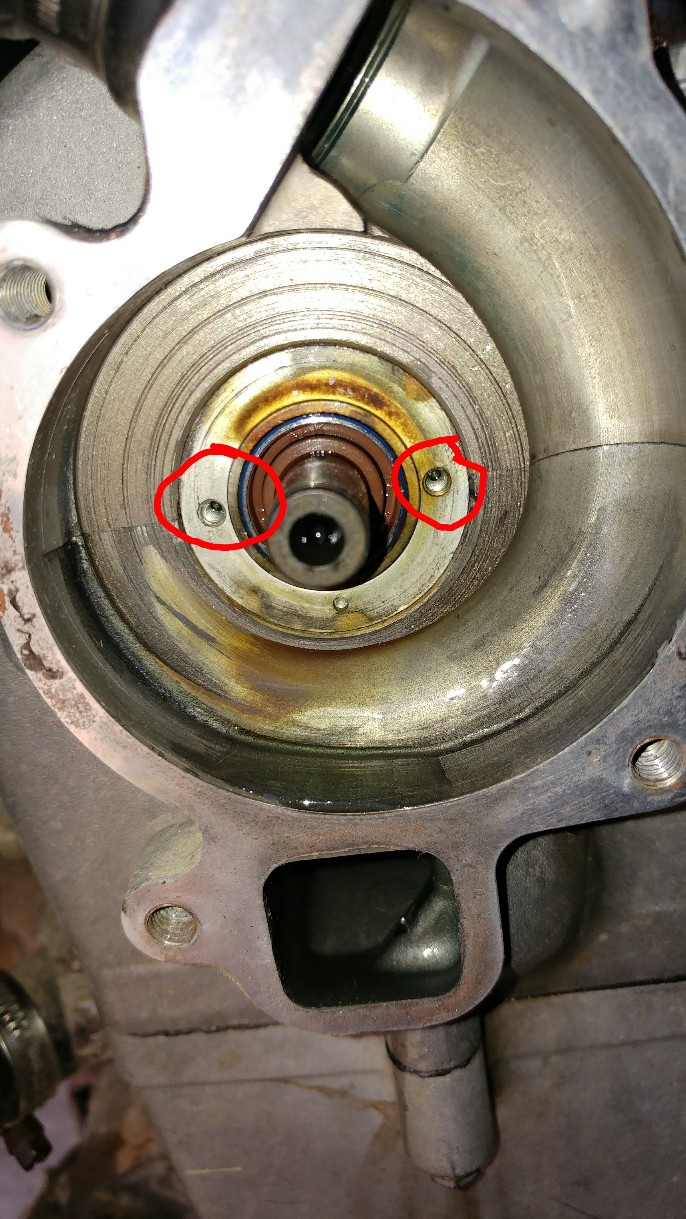

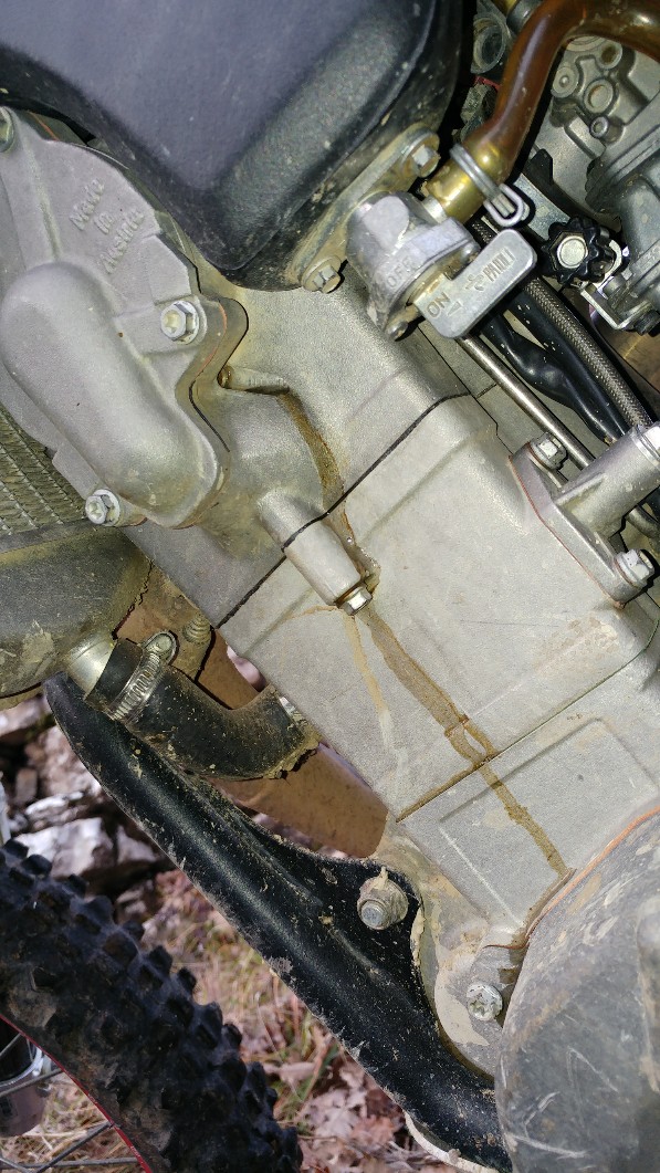

Bonsoir les gazeux ! J'ai actuellement le même problème sur ma 400 RR...
Fuite de liquide de refroidissement par l'orifice sous la pompe à eau...
Ce matin j'ai démonté la pompe à eau pour accéder au joint spi qu'il y a derrière, j'ai raccourci le ressort du spi mais ça suinte toujours ! :cry:

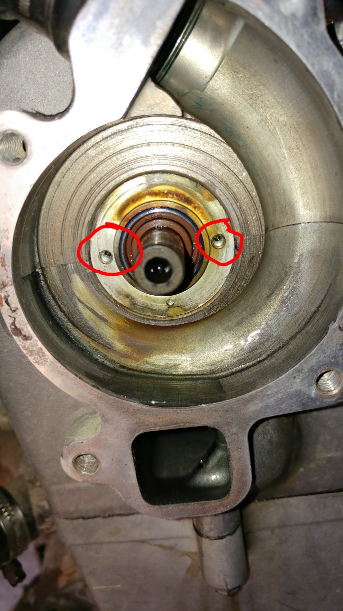

Du coup ma question est : Est-ce que je peu démonter le support de spi (la partie alu qui maintient les 2 spis et où il y a les 2 toriques), sans démonté le couvre culasse vu qu'il y a des emplacements de vis pour mettre un extracteur (en rouge) ?
Merci d'avance pour vos réponses !

il faut démonter le cache culbuteur pour le sortir

Okai ! Merci doudou de ta réponse ! :(
