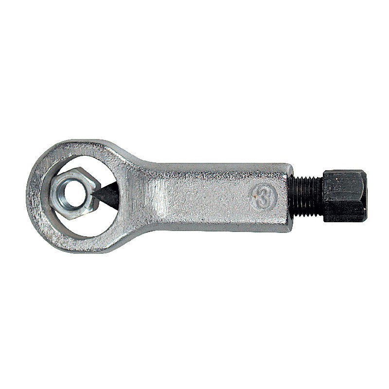

As-tu réussit à enlever l'écrou ? Si non, il existe un outil qui s'appelle un casse-écrou.
Si c'est la vis qui ne veut ni tourner, ni coulisser ça va être plus chaud :oops:

Il n'y a pas d'écrou, peut être que le casse écrou pourrait m'aider serrer la tête de la vis, mais ça va être chaud...

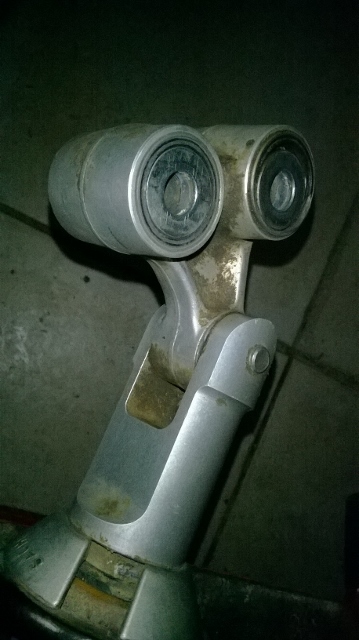

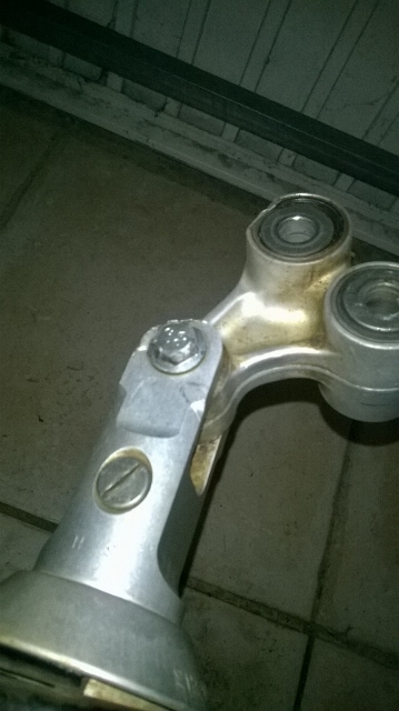

J'espère que les photos seront parlantes. Par contre les vues sur l'éclaté semblent montrer un écrou que je n'ai pas ....
Merci pour votre aide

je pense que l'ancien proprétaire la monté a la loctite freins essai de chauffer a peine avec une lampe a gaz en fesant attention au roulement et surtout AU JOINTS ça devrait le faire bon courage........

Tape au marteau sur la tête de la vis pour essayer de décoller les filets.
Essaie de faire pénétrer du dégrippant.
Chauffe légèrement mais attention à ne pas arracher les filets.
Pour le remontage tu peux par le bas en démontant le bras oscillant.
Ça te permettra de graisser l'axe de bras oscillant qui vu l'entretien des biellettes doit être bon à faire.
Pour info, je fais le graissage de tous ces axes une fois par an pendant le repos hivernal.
