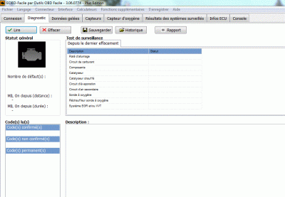

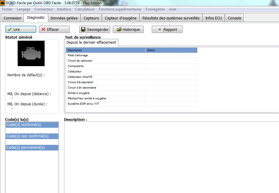

L'applicatif est EOBD FACILE, un applicatif au départ prévu pour les voitures, que j'ai acheté il y a déjà un moment quand j'ai eu un soucis sur un véhicule, qui est livré avec un connecteur USB d'un côté et de l’autre un connecteur standard pour se brancher sur les broches standards de voiture.

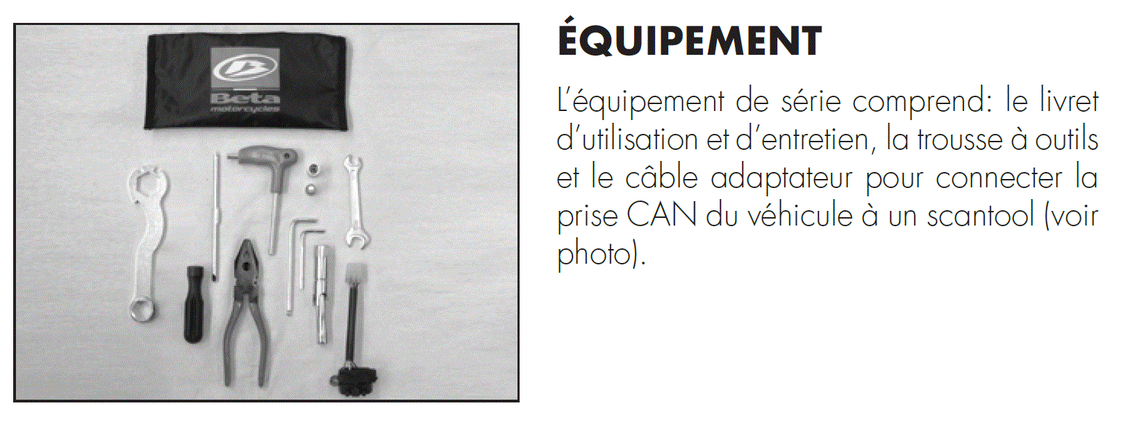

La moto est livrée avec un câble BETA qui a d'un côté un connecteur standard pour branchement à un système de diagnostic que l'on appelle "valise", et de l'autre une broche qui se branche à un connecteur blanc dans la boite à air (après avoir pris soin d'enlever le connecteur de protection avec bouchons)

Au moment où on branche cette broche dans la boite à air, la moto a le système d'injection qui démarre, les feux s'allument ainsi que le compteur, on peut alors avec l'applicatif se connecter à l'ECU de la moto et lancer un diagnostic (L'ECU(unité de commande électronique) est le cerveau du bloc moteur)
Suivant la version de logiciel on peut également intervenir sur certains défauts et les acquitter, démarrer la moto et vois si les sondes de température ou autre fonctionnent correctement.
