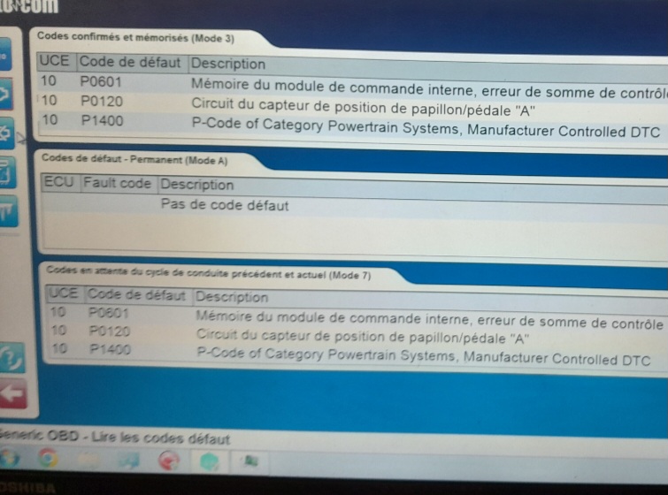

Bonjour à tous et merci de m'acceuillir sur le forum, comme je l'ai marqué sur ma présentation, j'ai découvert l'éxistance du forum en cherchant une solution à mon problème sur ma Beta. Mais, je n'ai toujours pas la solution à mon problème. Je m'explique : j'ai acheté en aout de cette année une 125 Beta 2T RR de 2023 à un concessionnaire ktm/beta qui l'avait en démonstration (donc garentie 1 mois). Quand je l'ai eu elle avait 180 bornes, maintenant, elle en a peine 390. Elle a fonctionnée nickelle, mais jusqu'au mois dernier elle a commencé à déconner. Je tiens à certifier que ce n'est pas un problème de carburation, c'est pour ça que je met le sujet en éléctrique. Donc le problème est qu'elle se coupe au ralenti au bout de 3 secondes que le moteur tourne. Quand elle se coupe (pendant que le moteur se tue) si j'appui sur le coupe circuit, elle reprend. Si je n'appui elle se coupe et quand je kick elle redémarre 3secondes et ainsi de suite. Si je met les gazs, elle ne coupe pas. C'est embetant car en s'arrêtant à un stop ou autre il faut que je reste accéléré et que je reparte en accélérant comme un malade pour ne pas qu'elle coupe. C'est donc passé sous un certain régime elle coupe. Je pensais donc à un problème de capteur faisceau ou autre. Je l'ai même passé à la valise avec autodiag pour voir les défauts. Si quelqu'un connait la solution ou autre je suis prenneur ! En vous remerciant, très bonne journée, Bien Cordialement.
Défauts
Défauts

Bonjour, le capteur du boisseau sur le carbu ne peut il pas avoir un rapport avec mon problème ? J'ai demandé à l'assistance Beta avec mon num de cadre mais ils ne m'ont toujours pas répondu. Merci pour vos réponses bien cordialement.

Tu veux dire le capteur tps mais il n'est pas connecté sur ta moto puisque tu n'as pas de graissage séparé,ce capteur ne sert que pour gérer le débit d'huile de la pompe suivant l'ouverture du boisseau.
