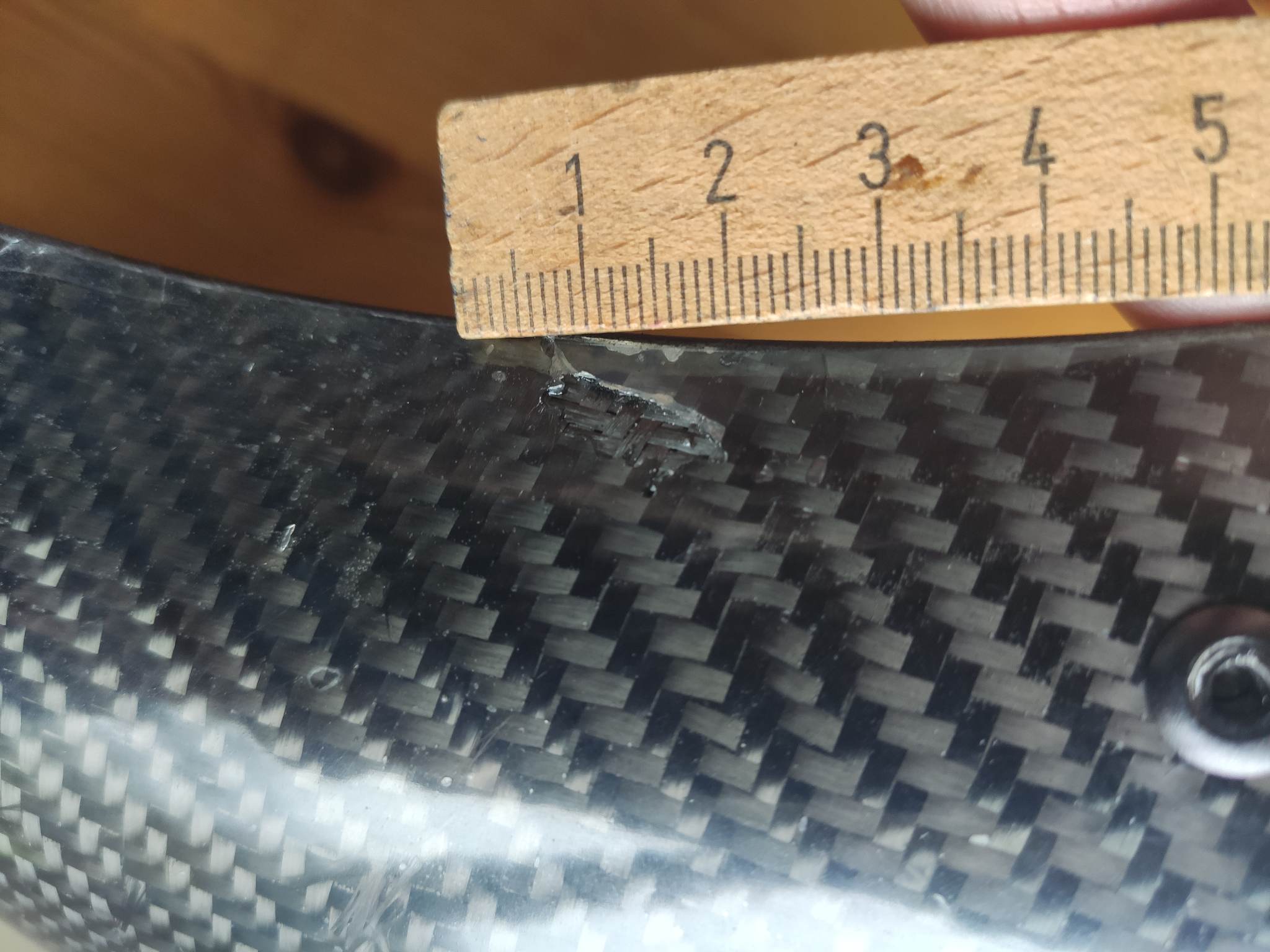

J'ai reçu la protection d'échappement de chez Boano.

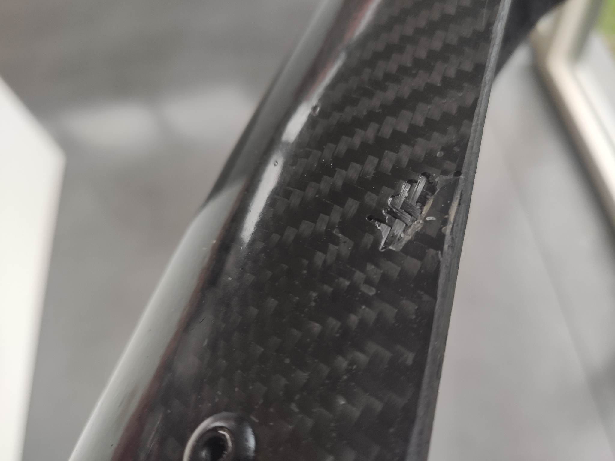

Malheureusement, en partie inférieure, la fibre de carbone n'est pas protégée par la résine sur une petite surface.
Est-ce que ca va dégrader plus vite la protection?
Je n'y connais rien, donc soit ça ne change rien e je le garde, soit il risque de vieillir plus vite et je le renvoie.
Merci d'avance pour vos conseils avisés

Bonjour , après quelques sorties , il y en aura d'autres impacts , rayures ....qui entaillent, perso j'utilise du vernis à bois épais que j'applique au pinceau sur les " blessures"ou la fibre est a nu .
