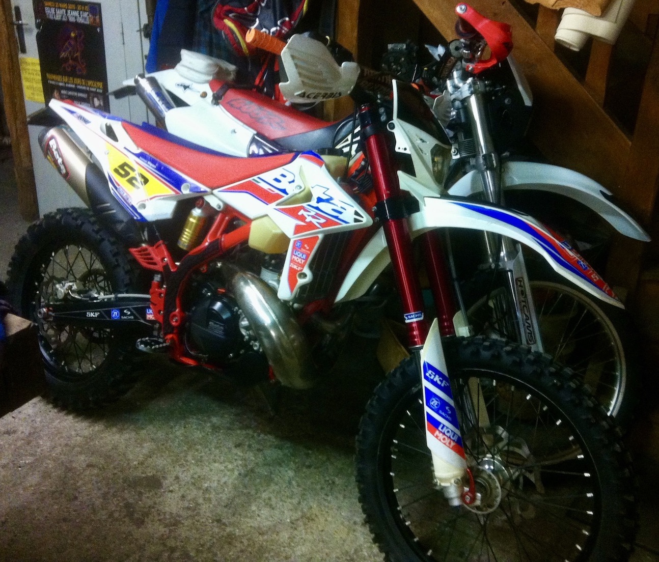

A 53 ans il serait temps d'essayer les Italiennes.... ;) Voilà donc fraichement arrivée . 250 racing de 2018. N'hésitez pas à me faire part de vos avis sur cette moto.J'ai déjà lu pas mal de choses intéressantes sur ce forum, merci ;). Elle aurait moins de 100 hrs, kit piston changé il y a 15 hrs, état général très correct . Pas de bruits suspect.
Dans un premier temps je pense l'équiper d'un ventilateur, du kit kick ( les vieux sont généralement prudents ;) ) et pourquoi pas tester la modification des valves à l'échappement façon xtrainer à voir .

belle monture ;)
Kick utile si on veut un peu préserver démarreur. j'en ai fait monter un sur mon 200.
Ventilateur utile si trial ou x-trem, mais sinon ...??? ( je n'ai connu que le ventilo sur ma trial mais bon faut dire que l'on faisait du surplace dans les zones....
a toi de voir.

Effectivement le ventilateur ne me paraît pas indispensable, à moins de t'engager sur une XTrem ...
Sur mon XTrainer je ne l'ai jamais entendu, quant aux 250 et 200 RR de mes fils, elles n'ont jamais chauffé.

Oui le kick je vais l'installer , le ventilo je me tâte , a voir comment elle se comporte cet été (si y en a un...:) ).
En épluchant les factures j'ai vu que les roulements de vilo ont été remplacés en même temps que le piston , mais pas de modif avec le roulement à rouleaux coté allumage , ils ont remis des classiques, dommage .
Cette machine n'avait pas tourné depuis juin dernier, et donc pointeau fuyard , j'ai donc démonter le carbu , nettoyé le tout, clapets aussi, le gicleur de ralenti était bouché , la vis de réglage de ralenti complètement coincée semblait avoir été freinée (pâte blanche) bizarre...J'ai nettoyé et graissé les biellettes d'amorti ,c'est en bon état . Réparé aussi le feu arrière les fils étaient dessoudés. (J'ai pas fais trop gaffe, je découvre la machine, y a des switchs pour le feu stop sur les commandes de freins ? Je suppose que oui ? )
J'ai, il me semble, un bruit coté carter d'embrayage, enfin différence notoire lorsque je débraye c'est nettement plus silencieux, j'ai cru voir des post à ce sujet , je vais chercher.
Voilà c'est tout pour le moment, demain première sortie, pour voir comment ça marche ;) mais calmos et vite fait, parce que je me remet d'une double entorse au genou avec rupture d'un ligament transversal, une gamelle ridicule avec le XR le premier janvier pour bien commencer l'année...c'est très chiant...et loooong ...

Bienvenue !
beau duo de machines : chez moi c'est une Xtrainer 250 qui côtoie le 400XR. Elles ont l'air de bien s'entendre ;)
Par contre tu es passé à la fourche inversée sur le XR, c'est une modif bien sympa.

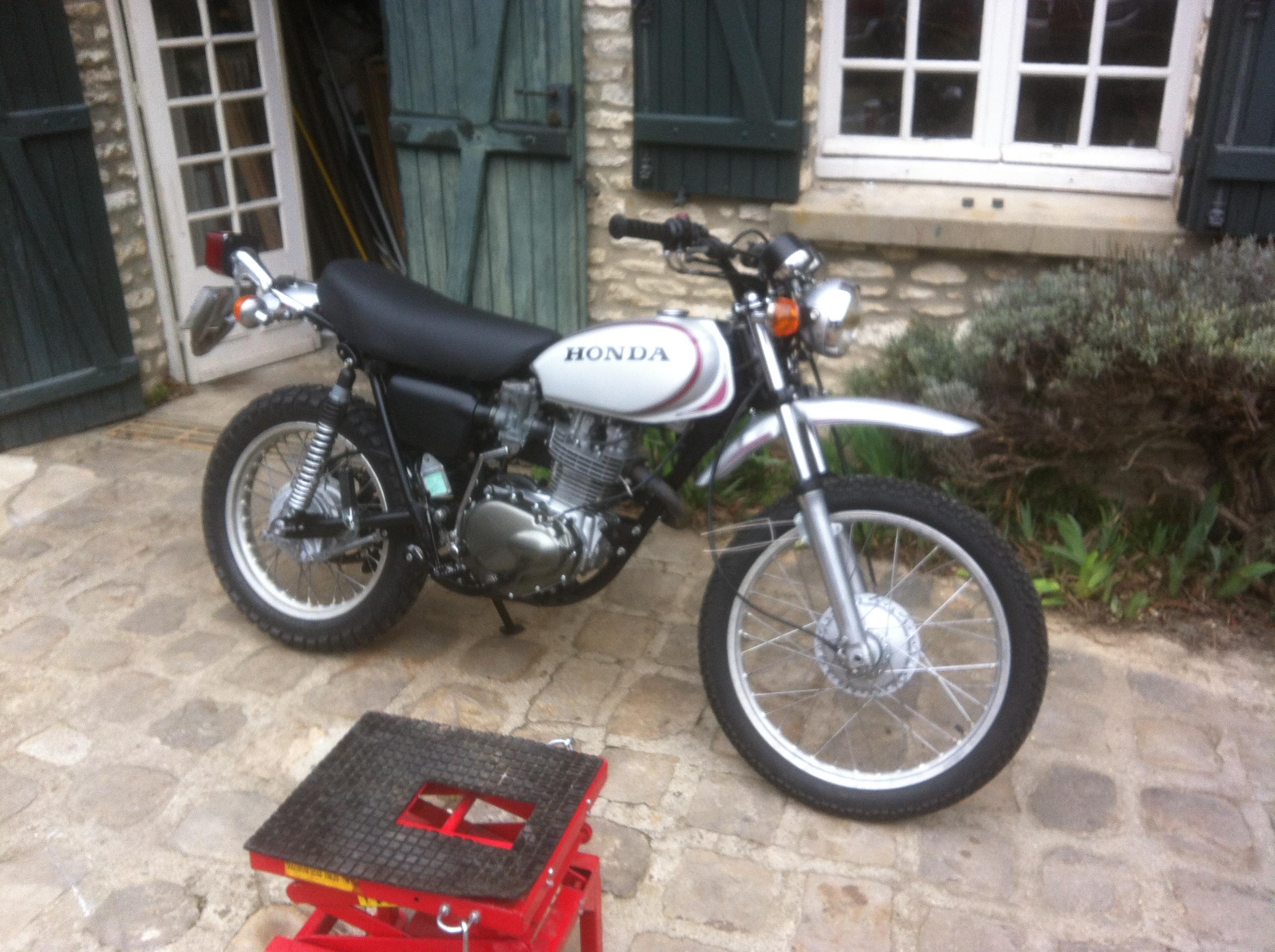

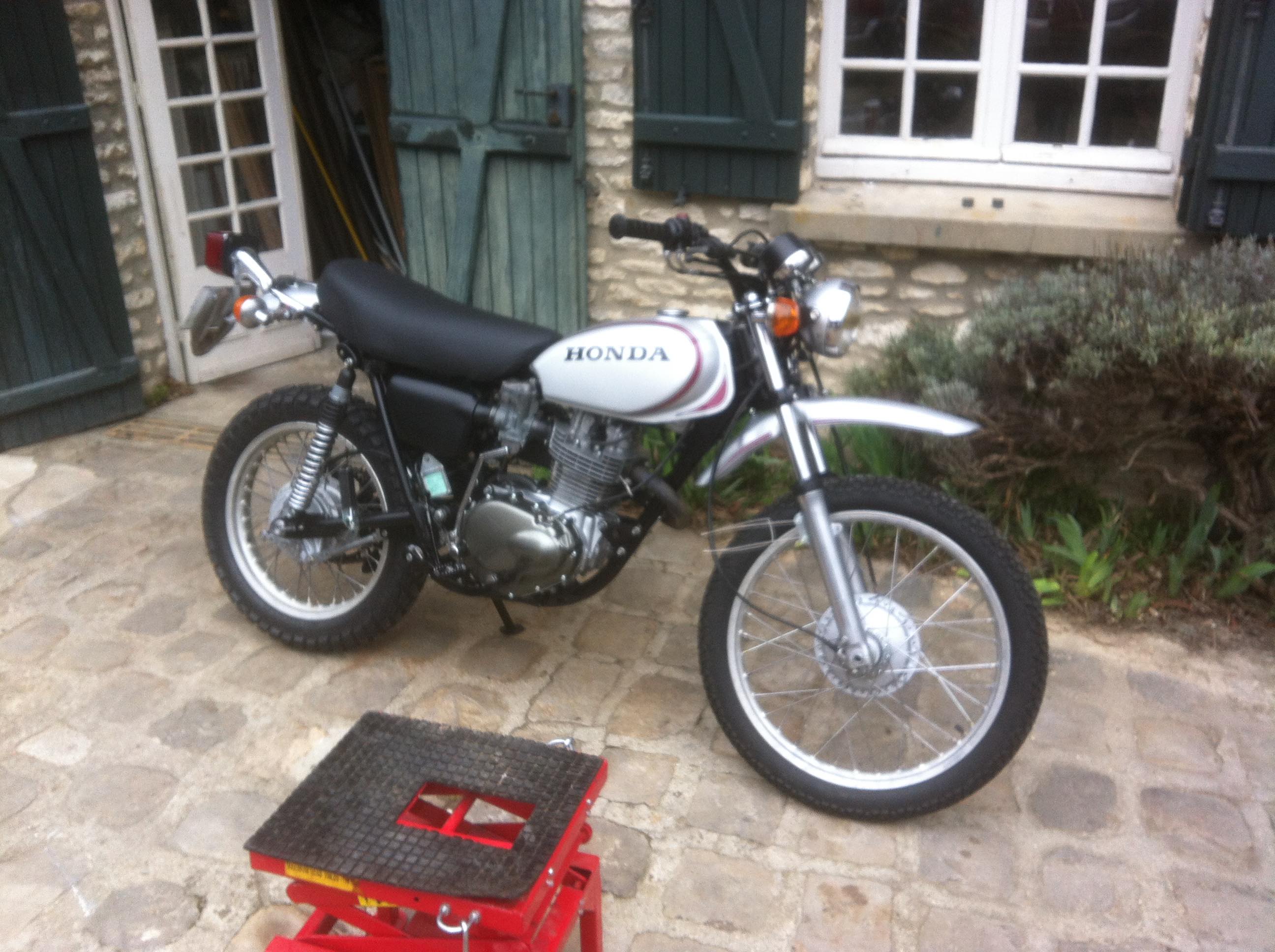

C'est plus un élevage qu'un duo...:) je viens tout juste de finir celle là cette aprem ... Bon c'est pas le même genre mais faire du chemin, du sous bois avec c'est super agréable ;)
Oui c'est une fourche de wrf sur le 400, j'ai fait des bagues des trucs et des machins pour conserver la roue du XR son compteur etc (pas si simple) . Mais c'est vraiment mieux :) faudrait que je trouve un ohlins pour l'arrière mais les prix .... Il a aussi reçu un tm36 ,puis d'ici quelque temps je vais le mettre en pièce pour restauration complète, il l'a bien mérité. Sinon c'est une super machine j'adore.

250 XLS !! On dirait qu'elle sort du concessionnaire !

Non Monsieur ;) 250 XL Motosport de 75 . Je crois qu'en Europe ils l'ont appelé xl alors qu'ailleurs c'est plutôt SL (j'ai dit je crois) et ce qui me conforte c'est que le n° de moteur commence bien par SL . J'adore cette moto j'suis resté presque deux ans à rouler avec une quasi épave tellement j'avais pas envie de l'immobiliser ;) Puis l'arbre de sortie de boite à pt ce qui a précipité la restauration .
