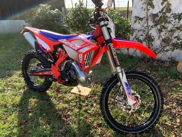

Bonjour Fredo
mon retour beta200 racing 2021:
- carburation ? je ne sais pas c'est GP Motors Condom qui gère (et pour info ils ont un Team en CF donc ...)
- sur la consommation: un réservoir au 70/90km, mais j'ai tendance à ouvrir dés que je peux , histoire de vider le moteur et le silencieux de l'huile... mais pas conso démesurée versus mes souvenirs 250 WRZ.
- dosage huile 2.5% + sp98 en rando, conseillé 3% en course dixit GP Motors Condom ( le Team en CF roule avec 3% et du 100 de taux d'octane)
- sur la transmission effectivement ca tire peut être un peu court d'origine, mais bon dimanche dernier j'ai pris 90 km dans un chemin et j'en avait encore sous la poignée donc.... pourquoi vouloir allonger? d'autant plus que l'on roule plus "sécure" dans les tours que sur le couple.
- mes suspensions sont préparées par RS Pro (Regis Simon) avec changement de ressort pour les 82 kg + envions 8/10 kilos d'équipement) ( ressort d'origine pour poids pilote inférieur de 10 kilos de mémoire. réglage un peu sec orienté course, mais finalement c'est a moi de m'habituer, j'ai essayer de lâcher d'un cran sur rando a Noel, plus confort mais aucune précision. le souci des bétas jusqu'en 2021 ( a voir si corrigé en 2022) = détente un peu faible en vitesse sur l'arrière engendrant une perte d'adhérence en mode cool
- sinon j'ai ajouté un protège disque arrière, un disque plein et des protections rallye et rien d'autre .

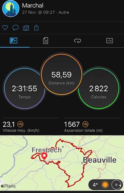

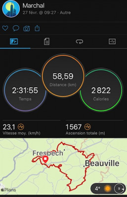

Re: Réglages carburation et transmission des Beta 200 rr
Salut à tous,
petit retour après les réglages de carburation que m'a conseillés GP Motors à condom et que j'ai indiqués dans un précédent post.
J'ai roulé hier dans les mêmes conditions que lors de mes premiers essais (même terrain et allure pépère avec quelques franches accélérations quand même) : j'ai gagné 20 kilomètres en autonomie (je tombais en réserve vers 60 KM jusque là et hier je suis tombé en réserve à 80 KM)
le résultat est donc très convaincant, je vais envoyer les photos de ma bougie à gp Motors pour qu'il me confirme que tout est ok (pas eu le temps de la démonter hier)
ne connaissant pas la moto par coeur (je l'ai acheté neuve et je n'avais roulé que 200 KM avant), le caractère global reste inchangé, elle m'a semblé même un poil plus vive.
