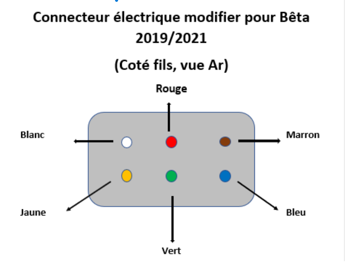

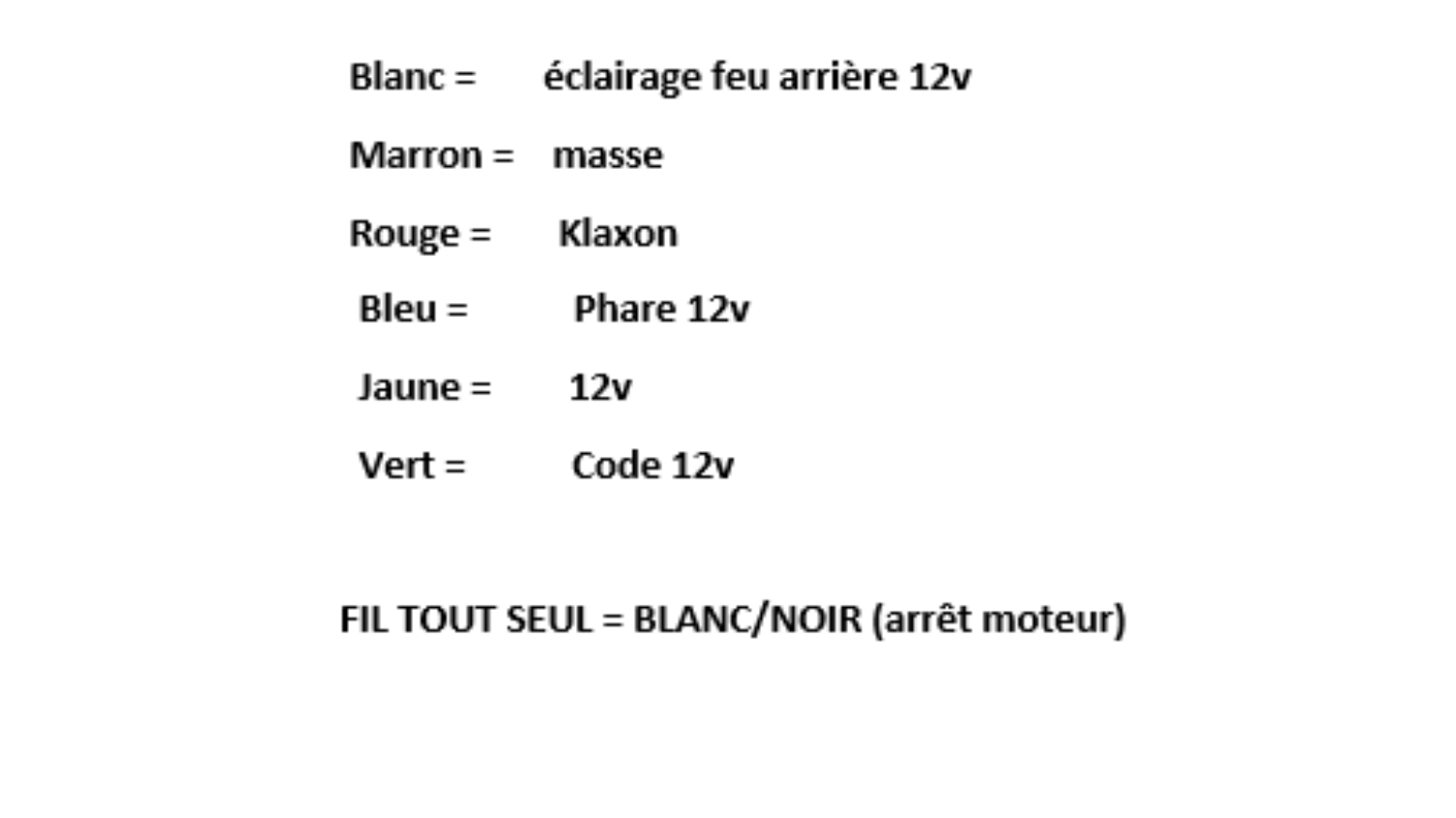

J'ai réalisé un Tuto pour les personnes désirants éteindre l'éclairage de sa moto .
You Tube : 66jff Titre : Commodo KTM pour Bêta RR
https://youtu.be/llE0cmPnWDY
