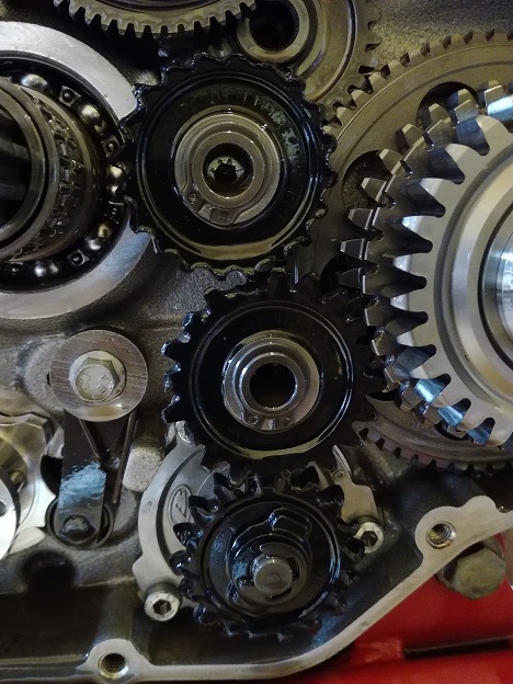

Salut Vince,
J'ai constaté une panne sur le 400 de Bernie dont les symptômes, au début, étaient des calages intempestifs à chaud et à bas régime.
Elle avait des difficultés à redémarrer.
C'était vraiment le début des symptômes car dans le temps ça s'est dégradé et elle calait à mi régime.
Après démontage du moulin, il appert que c'était les pignons de pompe à huile qui étaient défectueux.
Ces pignons sont en téflon. Et le téflon, au contact de l'eau (fuite pompe à eau, intrusion d'eau par le reniflard de boite), gonfle et perd ses propriétés mécanique.
Conséquence, la pompe à huile fonctionne mal. Le moulin est mal lubrifié et fait des micros serrages. D'où les calages.
Je ne te dis pas que c'est ta panne. Mais ça vaut peut être le coup de jeter un œil de ce côté.
Je ferai un article détaillé à ce sujet avec Bernie.
Je joints une photo des pignons pour te rendre compte des dégâts.
A ce stade le haut moteur était fichu.
Si en démontant ton embrayage tu retrouves des petits bouts de téflon noirs. Il y a de gros risque que ce soit ça.
J'en ai retrouvé collés entre les disques.
Re: Help Problèmes 350RR 2015
Aie, oui c'est pas beau!
