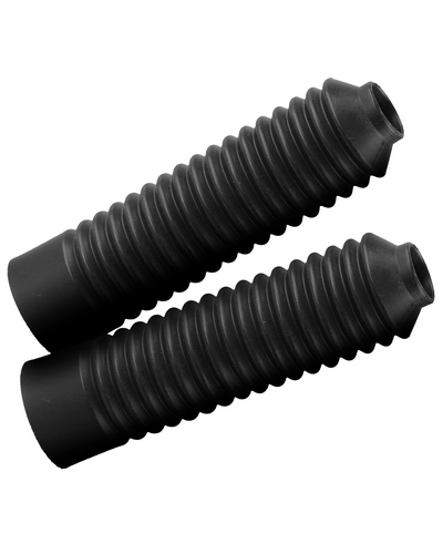

Quand on roule toute une journée dans de la boue argileuse bien grasse, les joints spy de fourche fuient. J'ai beau démonter les cache poussières, racler et nettoyer au WD40, ça tient 6 mois maxi. A chaque fois ça coûte une blinde en joint skf et en temps . La KY01M nécessite une vidange fréquente (100H max constaté). Les tubes sont nickel sans aucune rayure bien sûr.
Sur ma moto précédente un kawa 200 kdx je n'ai jamais changer un spy pendant 10ans, jamais une fuite ! C'est une fourche normale, non inversée avec DES SOUFFLETS DE PROTECTION qui empêchent les tubes de se remplir de boue abrasive et de niquer les joints !
Quelqu'un a une astuce pour faire passer des soufflets et conserver un cache plastique devant pour les pierres ?
Les chaussettes néoprène c'est de la merde: eau boueuse s'infiltre et ponce vos tubes fragiles !!!!
Par contre, je sais... c'est vilain. mais j'en ai marre.
