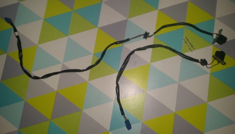

Donc j'ai fini par commander un capteur en occasion de KTM. Oui oui KTM. Car béta il y a peu d'occaz ou plus cher que du neuf (eh oui il y en a).
Il va y alors a modifier la longueur mais rien de grave.
Une petite photo.
Il y a plus qu'à couper et mettre les gaines thermo avec soudure et remonter la machine.
Verdict ce soir.
