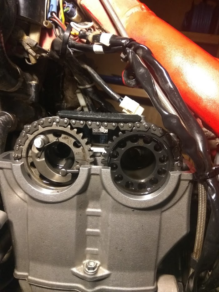

decompresseur automatique qui merdouille possible

Je peux le vérifier comment? il avait l'air de fonctionner en l’actionnant à la main

le décompresseur auto quand il merdouille tu monte sur le kick et tu reste en l'air!! :D :lol: c'est du vécu. L'arbre à came a été pris en garanti par beta et remplacé . depuis c'est du velours.
t'as essayé de kicker tout en actionnant le démarreur?
