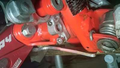

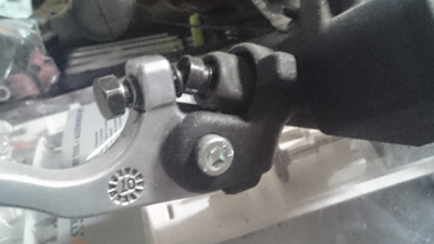

Oui ça j'ai essayer mais ça change pas la course.
La hauteur de la pédale juste, je l'ai descendu un peu mais la course reste importante. Faut vraiment que j'appuie limite 45° pour freiner correctement.
J'ai remarquer un espace entre la vis piston ( celle que l'on tourne pour monter ou descendre la pédale) et l'axe de la pédale, qui me donnait un jeu de plus d'1cm avant que le piston commence a freiner, donc j'ai mis une cale.
Comme ça dés que j'appuie sur la pédale le piston monte directement, mais j'ai pas encore fait d'essai pour voir si ça changeait grand chose.
Mon liquide de frein est purger et de bonne qualité ( normalement) donc je vois pas trop ce qu'il y à. Une fuite d'air ou je ne sais pas quoi??????

Bon alors j'ai tout démonté.
Enfin presque, la tige qui sort du maître cylindre, je ne sais pas comment on l’enlève.
Est ce que c'est normale le truc noir au fond, ça n'a pas l'air de vouloir bougé.
Je vais aussi démonter le piston de l’étrier et tout nettoyer a l'essence, je verrais l’état du joint comme ça.
Mais après je ne sais pas quoi faire d'autre.
