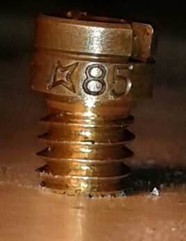

Alors apparemment j'ai un gicleur de ralenti de 85 ????
on a pas le meme carbu ou quoi ?
Re: REGLAGES CARBU 300 RR 2015
Posté : 20 mai 2015, 17:33
par maraud
salut
c'est pas le gicleur de ralenti
Posté : 20 mai 2015, 17:37
par maraud
c'est le starter
gicleur de ralenti long diametre 6 ou 7 avec une queue au bout
Posté : 20 mai 2015, 17:39
par teus
Ah merci bien, je me disais bien que j'etais en train de me gourer !
