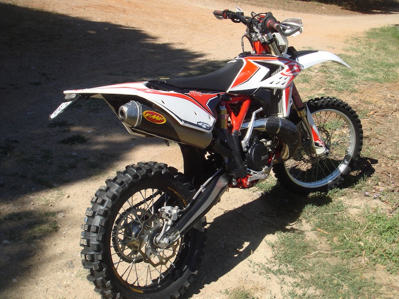

voici ma 300RR de 2013 avec quelques modifs.
A mon avis une très bonne moto pour qui aime l'enduro en 2temps

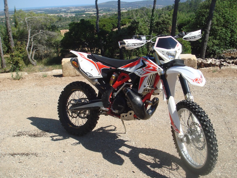

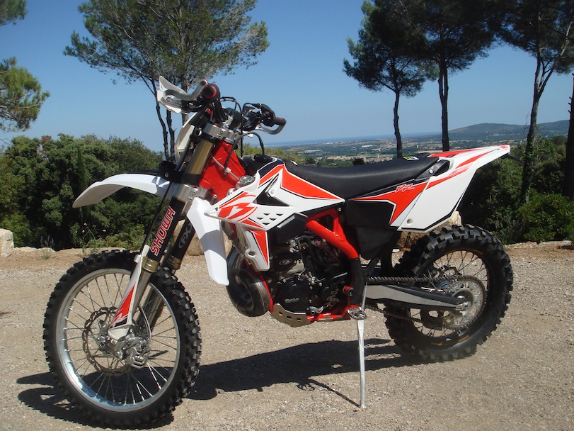

finalement pas mal de boulot d'abord esthetique avec nouvelle bavette plus fine, GB avant(YZF) plus sympa a mon gout et plus rigide et housse de selle.
Puis les protection: Radia, sabot, pot et silencieux carbonne fait maison, protege main et repose pied titane prot circuits incassables que je trimbale de moto en moto car bcp de franchissement et terrain tres cassant dans la région.
Enfin simplification du faisceau et montage d'une fourche showa de CRF pour essayer de pallier a la seule faiblesse a mon avis de cette moto (avec le réservoir d'essence de 8l biensur)
Mais que les futur possesseur se rassure elle va TRES bien d'origine apres a chacun d'adapter sa moto suivant le type d'enduro pratiqué, son niveau, ses capacités a bricoler( je suis mécano) et bien sur son budget...

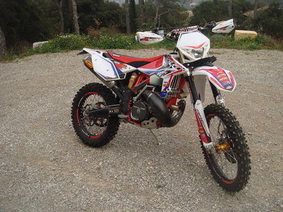

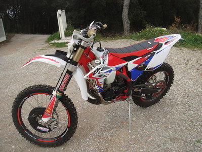

Une derniere pour la route

en effet le gros souci de la gamme beta se sont les fourches qui sont inexploitable si on a un niveau correct ... meme avec une préparation je l'ai fais par le passé donc ne gaspillé pas 400e la dedans ... donc ta fais le bon choix en mettant du showa :)

exat c'est la marzo double cartouche que je connais sur les gasgas racing. elle est pas mal du tout en tout cas mieux que la sachs, mais à choisir j'ai préféré partir sur du showa...pour ce qui est de la sachs ok que c'est de l'entrée de gamme et qu'on en a pour son argent? et aussi qu'un bon pilote nous mettra la tannée avec mais je comprend pas leur obstination a l'utiliser en première monte. perso je me la suis tapé aussi sur du gas 2009 puis 2010 et tjr les mémes constats

Tu as changé ta roue avant car celle d'origine ne se montait pas sur la sach ?
C'est toi qui fabrique tes protections carbone ?
