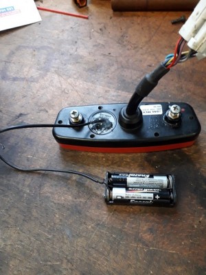

Parce que j'en avais marre de démonter mon compteur trop souvent pour changer la pile, voici le montage que j'ai fait :
2 piles AAA de 1.5 V montées en série.
Pour le moment ça tient plus longtemps que la LR2032.
Et pas besoin de tout démonter pour changer les piles.
Nitrous
Messages : 210
Re: Problème compteur xtrainer
Message par Nitrous »
pas bete
