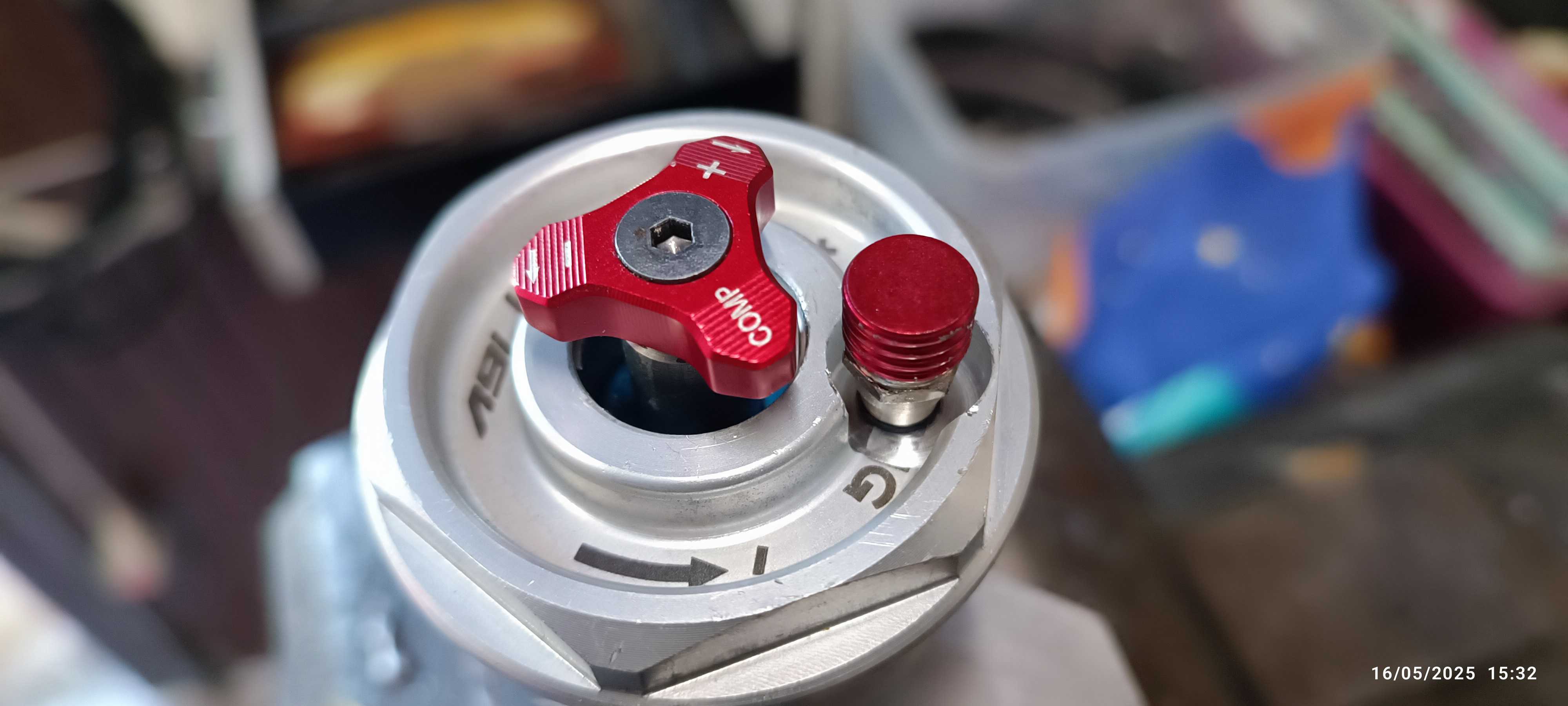

Re: Sachs ZF cartouche fermée (rouge), démontage, setting...
requin51 a écrit : 16 sept. 2024, 22:09 EDIT Sept 2024 > faute de réussir à faire passer mes photos sur les forums à "moteur PhpBB
- Tu clique sur l'onglet "fichiers joints"
- Ajouter un fichier
- Insérer dans le message
- Envoyer
et c'est joué pour ta photo ;)
proto60
Messages : 28
Enregistré le : 17 oct. 2024, 10:34
Localisation : Paris
Message par proto60 »
Image ça a l'air de fonctionner il faut juste réduire le poids des photos desfois.
